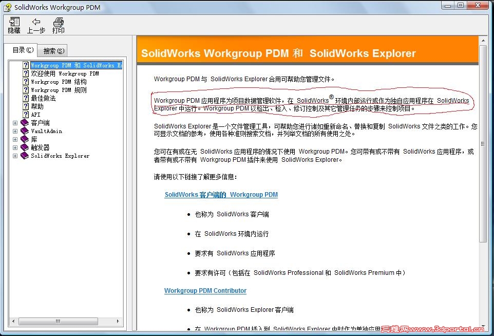

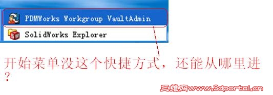

问题如图

因为你安装没选上这一项,修复安装一下,在选项中选上,或者直接在光盘中找到pdmworks serve.装一下,当然要想使用这个模块得安装系统的IIS.在控制面板中的添加程序可以安装,得用系统盘来安装。

5 Q( g3 h1 |8 n0 u* \5 a5 V双击Solidworks Explorer 进入。

你没有安装vaultadmin部分的缘故,请重新安装solidworks,安装时选择上vaultadmin即可。

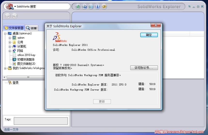

安装Solidworks Explorer

 楼主| 发表于 2011-1-10 10:47:04 | 显示全部楼层 来自: 中国辽宁盘锦
解决了,卸载干净后重新安装即可!
