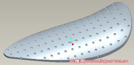

[求助] 曲面圆切割阵列
发表于 2011-1-7 17:07:11 | 显示全部楼层 |阅读模式 来自: 中国浙江杭州

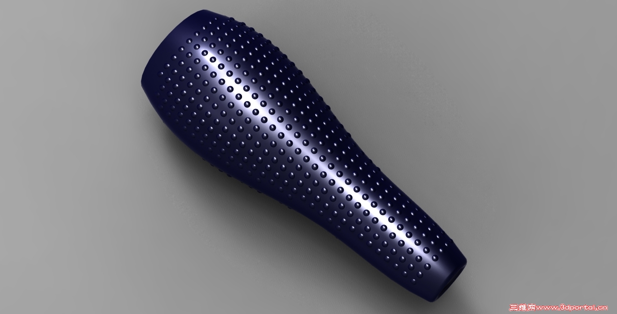

橡电动工具上的手柄
发表于 2011-1-11 14:03:26 | 显示全部楼层 来自: 中国山东青岛
你是要阵列 上面的 圆球  还是要阵列出来那些类似滚花的面 ?
发表于 2011-1-11 14:22:44 | 显示全部楼层 来自: 中国浙江宁波
是这意思吧?

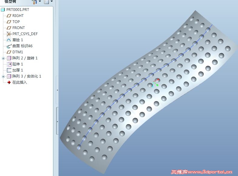

投影有问题那就旋转曲面再实体化。

. C4 P3 M( D; ~做了一个。
发表于 2011-1-14 15:54:57 | 显示全部楼层 来自: 中国广东深圳
要想做到真正的随行且等间距还是选择展平曲面,然后阵列,再折弯回去。我这个就是这个办法。
