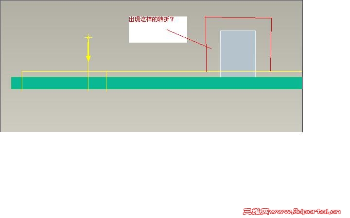

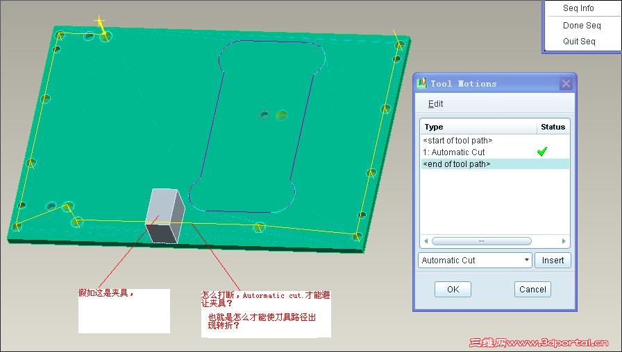

nc怎么避让夹具?高手指点下啊,谢谢了。- w6 c6 r. e) ~9 I

选择检测面避让

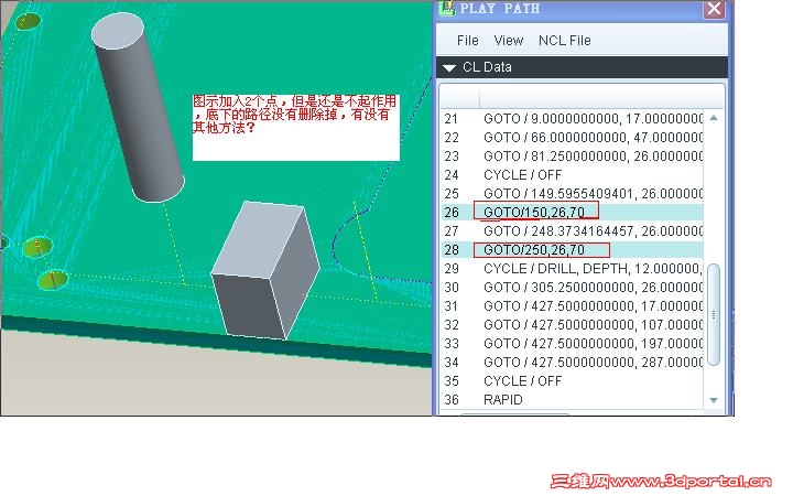

 楼主| 发表于 2011-1-8 09:49:25 | 显示全部楼层 来自: 中国江苏无锡
检测面命令在那啊?楼上2位高手,谢谢
发表于 2011-1-8 09:58:40 | 显示全部楼层 来自: 中国浙江宁波
在选择机床下面有选夹具的,你选选看
 楼主| 发表于 2011-1-8 14:20:34 | 显示全部楼层 来自: 中国江苏无锡
夹具我加入了,但是检测曲面没有找到。请3位高手指点下,谢谢啊
发表于 2011-1-8 14:44:09 | 显示全部楼层 来自: 中国江苏苏州
设置 机床 上面有的
