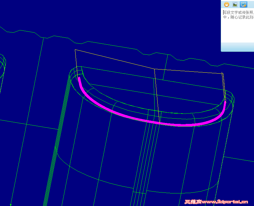

发表于 2011-1-8 13:41:22 | 显示全部楼层 来自: 中国上海

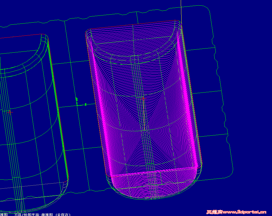

发表于 2011-1-8 13:42:52 | 显示全部楼层 来自: 中国上海
直接用5毫米球刀光刀也可以啊,又不是很深
发表于 2011-1-8 13:54:07 | 显示全部楼层 来自: 中国上海
