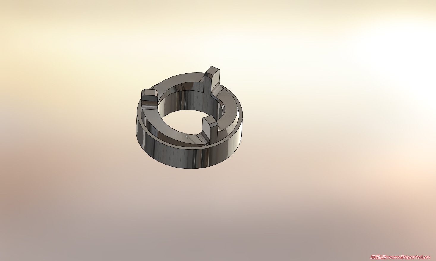

可以的,先用平刀曲面粗加工,然后用小于零件R角的球刀曲面精加工。我加工过类似的零件
发表于 2011-1-8 17:13:57 | 显示全部楼层 来自: 中国陕西汉中
 楼主| 发表于 2011-1-9 09:24:19 | 显示全部楼层 来自: 中国上海
有哪位高手出个三轴精加工刀路,我用三轴做的效果不是很理想,谢谢了.........
