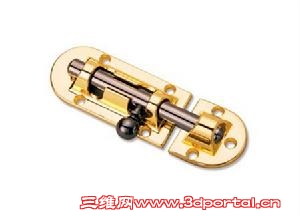

请问各位大侠:如附图的插销要安装在室外的话,在冬季如何保证它不结冰冻死而正常使用?需要做什么特殊结构或者表面处理吗?" j; T1 ^7 Z$ X( X4 Y4 C( _

憎水处理。

应该适当的增加销轴之间的配合间隙

没做过,但是看到楼上两位的回复,个人一种想法:+ j* N; Q/ w# Z8 D
插销结冻原因:冬天铁件易冷,凝水,温度降低后,水凝成冰冻,插销无法轻易使用。
# u" |1 _4 K, a  G7 R! S如果从上述的原因分析的话:简单的方法就是将凝水时排斥掉才能避免。所以措施如下:
" P8 k+ j4 x/ f& H
; K; h4 P* L9 t' v% P" t1) 憎水处理 ---其作用是水滴在其表面后,不会附着或吸入,在倾斜时,水会流走;7 \! S1 G2 K4 I* Q9 k2 ~
2) 插销上做适当倾斜,使水滴能流走。在此处需考虑水滴成形方式,如果是滴状,且需适当扩大插销与孔的间隙(不然间隙会卡水)  Q) T5 W" s% q- d. y! i
3) 插销结构上改良---这点不懂怎么做了。2 i7 K( l0 [' P- r- T8 I" ~
以上个人的看法,供参考。

: i+ O; R: ^* f( T& u3 R把插销的柄增长并且设计成无法贴合钣金体,这样的结冰后就可以借助更大的力臂将冰撬开

安装在室外的插销,可以设计成插销杆是金属的,插销座与杆接触部分由硬质塑料或环氧树脂的材料应该可以起到防冻防结冰作用。

楼主,建议做个塑料盖,盖子内衬用海绵。。。。。。。。。。。

可以在销轴杆外表面和销孔内表面涂抹防冻“液体”。

有防冻漆吗
