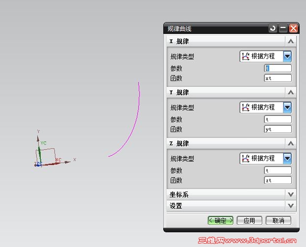

UG6.0 怎么画渐开线啊?  本人菜鸟  望高手指点一下    最好有视频啊
发表于 2011-1-10 13:53:33 | 显示全部楼层 来自: 中国山东济南

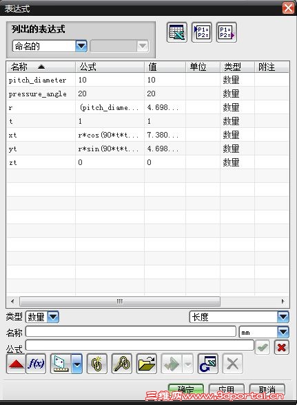

你所求助的问题是关于公式曲线的,要配合表达式一起使用,还需要你对直角坐标方程有一定的基础(这个最重要),只看个操作视频用处不大;要做渐开线曲线,首先要找到渐开线曲线方程(是直角方程可以直接用,否则要转化成直角坐标方程),打开工具--表达式,输入渐开线方程" f6 S, B3 q1 {: ^! T
pitch_diameter=104 v6 e. L8 ]3 E! G6 [
pressure_angle=20
2 X6 Y+ v0 H9 _6 I4 R/ g7 br=(pitch_diameter/2)*cos(pressure_angle)
; R6 s" c/ |/ P1 x5 k- |t=1
; r# @2 j$ O2 |& cxt=r*cos(90*t*t)+r*(90*t*t)*(pi()/180)*sin(90*t*t)
3 K/ h& L. C6 r8 yyt=r*sin(90*t*t)-r*(90*t*t)*(pi()/180)*cos(90*t*t)
" G8 t% w  }# f% ~5 I4 uzt=08 Y0 ?* Z. k* W3 z7 \) H
然后,找到公式曲线,依次输入与方程对应的变量名称,就可以得到所需要的曲线。

xt编辑不了啊 单位有问题求指教
发表于 2013-3-14 16:27:24 | 显示全部楼层 来自: 中国山东济南
逍遥ル乀▼ 发表于 2013-3-14 14:51 static/image/common/back.gif! G; w0 H# Q  u  m
xt编辑不了啊 单位有问题求指教
$ u; e/ p, [6 {/ Z& s+ {4 Cxt是参数名,值在下面输入;单位可以选择,也可以选择恒定(即无单位)
