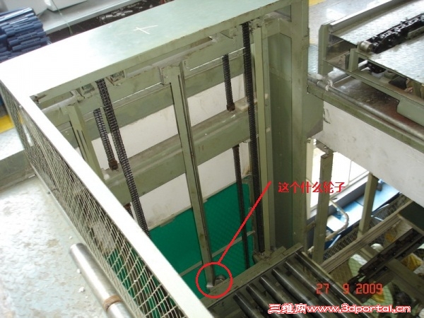

如图,这种导轨和导轮貌似比较方便,不知道哪里有的买?
发表于 2011-1-9 13:40:29 | 显示全部楼层 来自: 中国安徽淮北
应该是标准件。
发表于 2011-1-9 14:38:45 | 显示全部楼层 来自: 中国山东潍坊
叫滚轮轴承NUR系列
发表于 2011-2-24 12:42:14 | 显示全部楼层 来自: 中国浙江台州
叫偏心轴承
发表于 2011-2-24 14:17:44 | 显示全部楼层 来自: 中国浙江台州
SKF的kre**app系列
发表于 2011-3-6 21:49:27 | 显示全部楼层 来自: 中国上海
斯电梯的滚轮吗?
发表于 2012-5-7 17:01:43 | 显示全部楼层 来自: 中国上海
这个是DualVee的V型槽导向轮,在恶劣环境中也可以用
