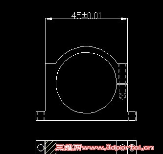

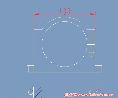

7 k% D4 L- h; i+ t3 C' k 未命名.jpg 未命名1.jpg 在PROE里 做的工程图 保存副本  变成了AUTOCAD2004的那时 尺寸全都变化了 这个问题怎样解决呢?????

是不是你有一个软件的默认单位是英寸或者是别的啊?!
发表于 2011-1-9 21:31:51 | 显示全部楼层 来自: 中国山东青岛
default_draw_scale 1
发表于 2011-1-13 20:35:48 | 显示全部楼层 来自: 中国辽宁沈阳
按比例放大就行了,我就经常这么做
