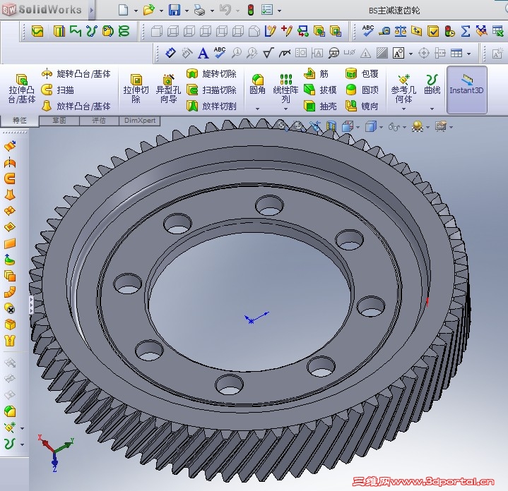

一个月前我们厂做了一批这样的齿轮(212件),热处理后磨内孔,经过双啮合检查,查出82件齿圈跳动超差,当中小一点为0.12mm,大的是0.2~0.3mm,可以说三分之一以上的齿轮是废品了,请教论坛上的大侠们,还有没有什么好办法挽救,差速器壳体是自家做的。 我做的齿轮6.jpg

磨内孔,是以什么定位的。应该有办法的。

回复#4:是汽车变速箱中的差速器齿轮。热后用三根滚针夹分度圆磨内孔,所用的夹具是三爪卡盘上加了三个软爪。

差距太大,从结构和用途来看,一般来说就是报废了。

校正一下试试,估计作用不大。此种齿轮一般首先要控制热处理变形,热处理后一定要校正,然后进行磨孔

好办,内孔应该不是回转的,如果确实是磨内孔磨偏了(看看齿圈跳动最大最小处是否对称),内孔可以镀鉻,找正齿轮分度圆,重磨内孔。

你 说的热处理是什么热处理?渗碳淬火还是调质?如果是淬火,应该是热处理后磨内孔再磨齿,不会出现超差现象。如果是调质,应该是热处理后磨内孔再滚齿,不会齿加工好后再热处理。

如果total pitch error超出最終允許值,那只有報廢

内孔可以镀铬的,不过这个成本蛮高的。你先要找出原因所在,到底是内孔磨得偏差了,还是你的齿轮加工油问题,如果是齿的加工问题,那就报废吧。。

如果是内孔磨错了,可以加大内孔配轴,
/ G2 r/ b4 |4 E0 U2 A但如果是制齿精度问题,就得报废了

已制件(重度超差件处理)的补救措施,逐件仔细检查一下齿圈的椭圆度变化情况,以及齿向公差也同时仔细检查一下,如果是单纯齿圈椭圆度变化超差,可以先校正并释放掉校正应力后修磨内孔,一般还可用的,自家做自家用的话,增加一道磨齿,保证最小齿面渗碳硬化层厚度及齿面合适硬度,即可实现一般工程车辆不太严格要求频繁传动的场合。1 K2 {6 M" E( b
