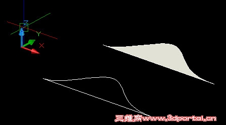

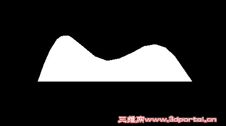

# z. f2 r. D! `; _2.2008之前的版本无法面域样条曲线和直线组成的封闭图形,2008版本可以做到, 1.jpg 见附件1

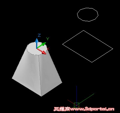

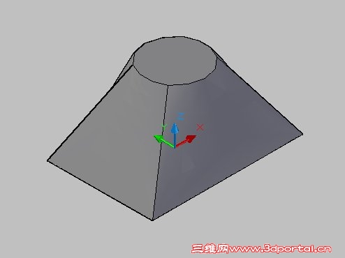

' H" Z1 Y8 r, ^; o# o8 x) ^: V; t- q+ I3.2008之前(2007之前的肯定面域这个功能,2007三维虽然有放样功能也不行)版本无法放样天圆地方的形状,2008则可以, 2.jpg 见附件2

忘记传附件了 2008之前版本无法面域直线与样条曲线组合的封闭图形.dwg (115.29 KB, 下载次数: 1)

发表于 2011-1-20 09:06:34 | 显示全部楼层 来自: 中国山东青岛
样条曲线和直线围成的封闭区域,用04版就可以做成面域

如果07版连最简单的天圆地方都无法放样,那该功能还有何用。- Z& i" v  q5 i( c# X

" O, @5 B2 ?1 `2、我测试06版的,样条曲线与直线封闭后是可以创建成面域的。$ ]6 I( z  a! f2 b! J
3、07也可以进行天圆地方的放样。; \1 i0 S5 _& p& d' h
4、08以上打开会慢吗,配置问题吧?
