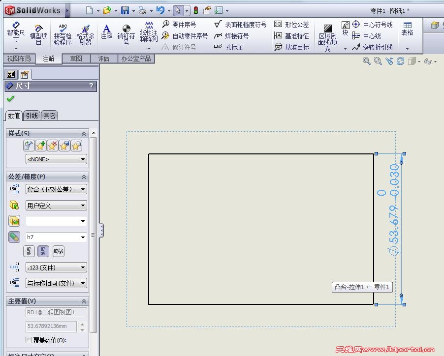

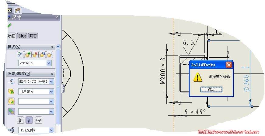

我的SW2011工程图里面给轴类零件或孔类零件添加套合公差时有时候会出现数据错误,连续点击好几次错误提示后上下公差变为0。如果关闭SW2011重新启动再添加才恢复正常,请问是什么原因?

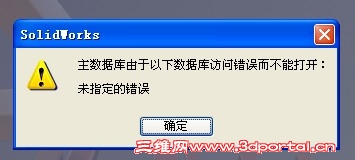

孔套合公差由位于“C:\Program Files\SolidWorks Corp\SolidWorks\data\databases”的“fit.mdb”文件规定。  如果此文件受损,则可能出现此错误。  请尝试将具有此错误的计算机上的“fit.mdb”替换为正常工作的计算机上的“fit.mdb”,然后查看问题是否消失。

证明该方法确实可行
