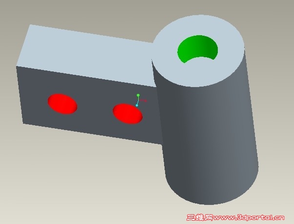

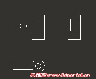

如图:6 ]1 ]* P0 K0 Q4 T4 F5 [3 p0 \
工件以2个红色标示的孔和一端面定位,钻1绿色标示的孔(孔长78mm),但钻出来的孔是斜的,即孔一端到基准面的距离相对另一孔到基准面的距离相差0.6mm,图纸要求不大于0.15mm
+ o, g$ c* f& L+ _/ n8 f1 N4 n; T$ _: H) m( v1 F1 H
有钻模,且钻的时候均匀进跟,但结果还是这样

钻模板所能起到的作用是准确定位,达不到精确地要求;
! |3 [- D+ {6 s" y你的产品,78mm长的孔,如果不在固定工装上想办法,很难达到要求;因为你的钻模板只能帮助找到一端的孔德位置,如果钻头倾斜,或者是工作台面稍微倾斜一些,都会导致该问题的发生;
% K% A: L& i4 b; R1 `+ U建议两端定位,而且必须保证产品于定位工装之间的位置精确度;

1  孔两端到基准面的距离误差大,说明钻头中心线与基准面不平行,有夹角。应将基准面调整至与钻杆中心线平行。
% f8 z# R* ]  W, H2  钻模按上述要求修整,试钻合格后固定。

这个孔长78mm有点长,因为这样通过计算,钻头中心线与基准面之间的夹角必须小于0.11 º,这么高的要求需要多精密的设备和多准确的定位,你的基准面的平面度怎么要求的?钻头中心线与基准面的平行度你怎样保证,台钻好像没有这么高精度吧。

你用的工装精度能够保证钻头中心线与基准面的夹角不大于0.11度吗?另外工装装夹是否牢固,钻孔前后装加点有无发生位移,需要检查一下,一个很微小的位移就会导致你的钻出的孔位置不合格,如果再不行,就只能在一次装夹定位的前提下两头钻了,必须一次装夹前提下,看你的设备有这种功能吗。
发表于 2011-1-12 12:48:32 | 显示全部楼层 来自: 中国湖北武汉
用2个红色的孔定位加受力本身就不合理,2孔精度如何?达到技术要求所需的2孔的形位公差你计算过吗?还不如用绿色孔定位加工2个红色孔,如果可能的话。
 楼主| 发表于 2011-1-12 13:16:58 | 显示全部楼层 来自: 中国四川资阳
今天下车间试了一下,仔细检查了下,红色孔与基准面垂直度有0.1mm,两头钻应该能解决这个问题 但是现在厂里没有这个设备,若采用工装来保证,老师们觉得怎么样?
