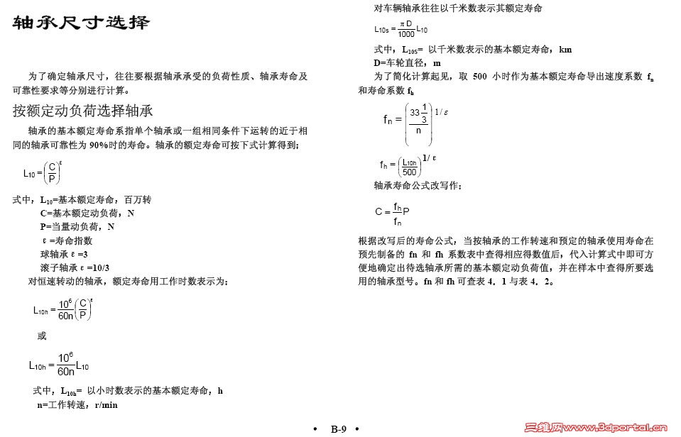

' _3 b* b" X; _% l滚动体的直径和数量就查不找(除了深沟球轴承的)。还有机械设计手册中gb5859中没有轴承的质量。

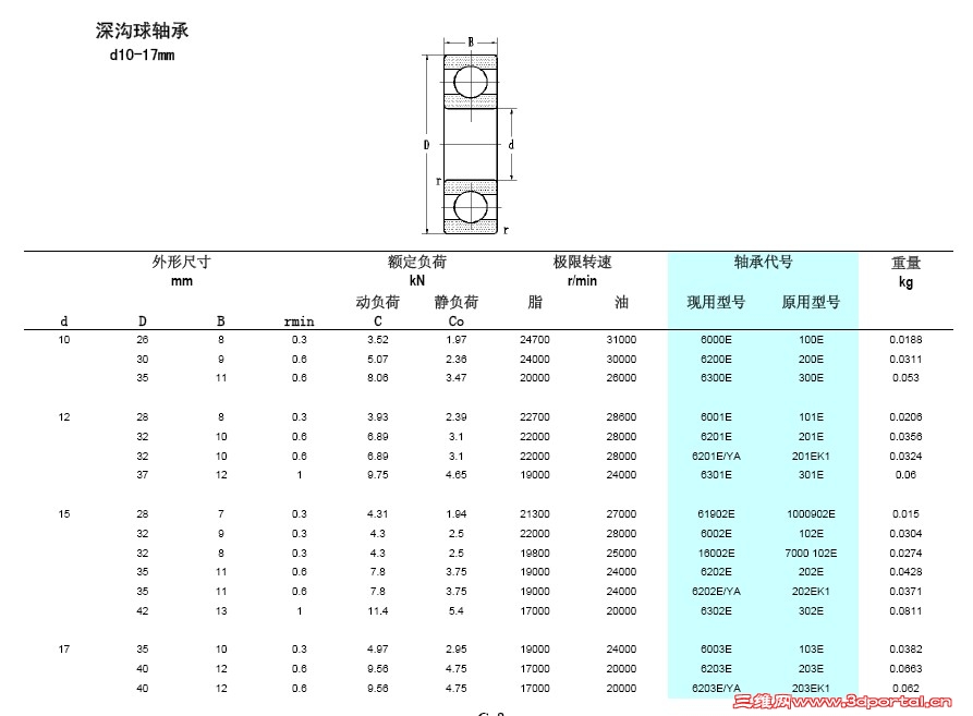

轴承手册上一般有额定动负荷和额定静负荷数值可查找。这些数据是轴承生产厂家计算的(不一定真算了,好多都是按照轴研所提供的图纸或照葫芦画的瓢)。  R6 e* q6 `) ~  b/ c+ D
我们用户不需要算这些,但这些参数对选轴承有很大的参考价值。请参考LYC样本部分。(滚动体直径一般手册上没有,除非你有图纸)
