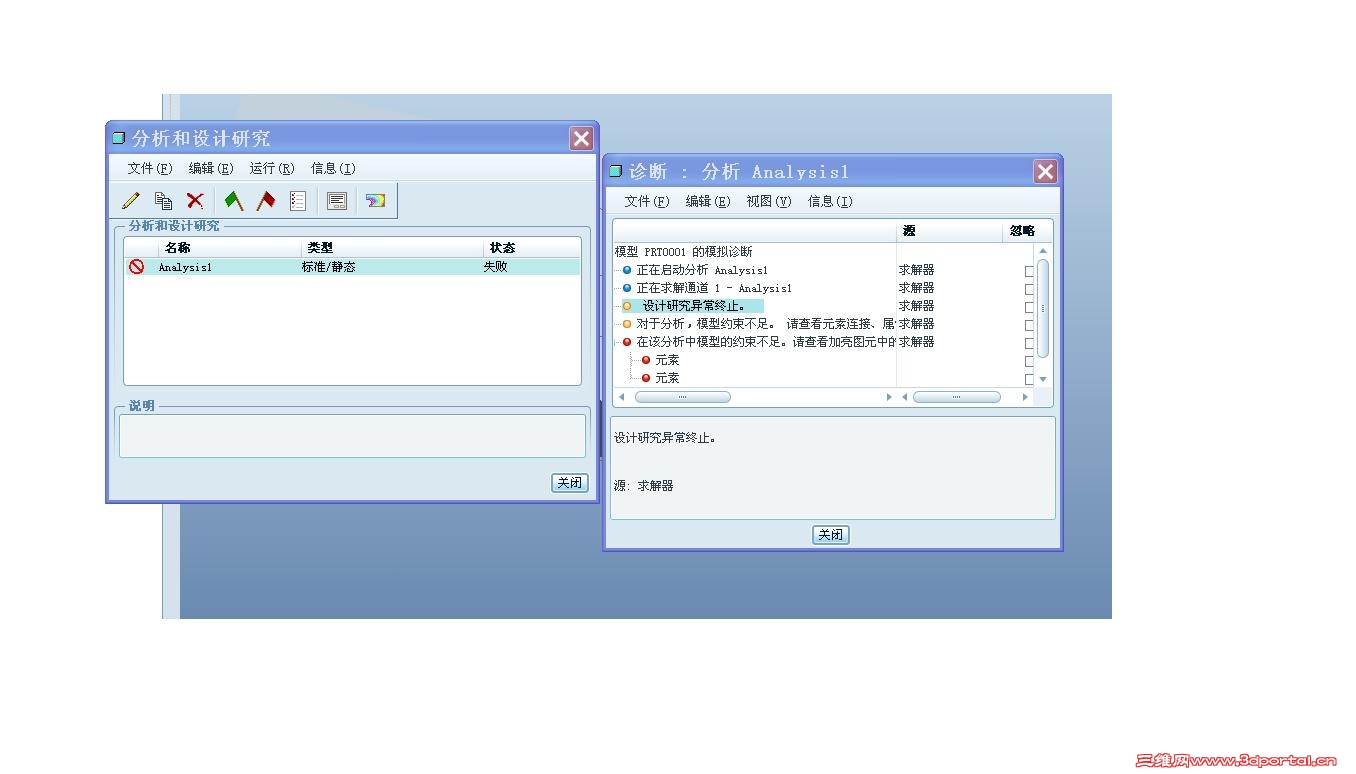

在练习时碰到这个问题(如图),哪位大侠知道如何解决?

发表于 2011-1-10 17:40:47 | 显示全部楼层 来自: 中国江苏苏州
啥系统?64维系统容易出现这种毛病,或者破解不完全
发表于 2011-1-12 13:52:30 | 显示全部楼层 来自: 中国广东中山
没有安装求解器吧!
发表于 2011-1-13 22:35:07 | 显示全部楼层 来自: 中国天津
就是约束不足啊,不是写得很明确吗?除非做模态分析,几乎所有分析都是需要约束的
发表于 2011-1-13 22:36:56 | 显示全部楼层 来自: 中国浙江杭州
不是提示你约束不完全吗,如果你是装配图,要用运功仿真装配,不能用我们习惯用的匹配、重合等那种装配方式。如果是零件做力学分析,出现这个问题,就是你的约束没有约束完整。
