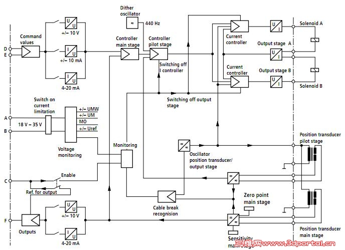

4WRTE电路图
4WRTE电路图
5 V! w7 n2 l/ u0 M8 i: D  e
这是我从4WRTE比例阀样本上摘下来的图,应该是放大板的电路示意图,哪位大侠能告诉我这个图中的各个部分都是什么作用啊?我是搞液压的,电气方面不是很在行,想学习一下。

  t$ }4 e! T" r) Y* t5 FDE接控制信号+-10V或4-20mA,AB接电源24VDC的+-极,CF通过一个开关使能。
洪哥 + 3 感谢帮助!
发表于 2013-4-11 16:21:57 | 显示全部楼层 来自: 中国北京
C是开关使能,也就是C这个信号有了,才允许比例阀工作,F是反馈信号是阀芯里面位移传感器反馈回来的新号,其余的和楼上说的一样。

同意~~f是反馈信号的输出,此比例放大器是带检测传感器的
