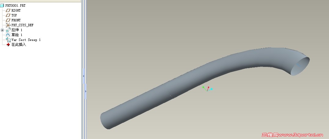

[求助] PRO/E如何画椭圆和处理椭圆管与直管的接口?
发表于 2011-1-11 02:06:52 | 显示全部楼层 |阅读模式 来自: 中国山西太原
PRO/E如何画椭圆和处理椭圆管与直管的接口?请各位高手指点
发表于 2011-1-11 08:06:09 | 显示全部楼层 来自: 中国广东珠海
使用VSS就可以,然后椭圆长短半轴使用关系控制。4 Z9 O5 ?# \" {5 v
呵呵,不知道能不能达到你的要求~~~~~~~
vss.prt.rar
83.45 KB, 下载次数: 41
发表于 2011-1-11 08:55:01 | 显示全部楼层 来自: 中国浙江杭州
楼上解释的最简单的方法,学习了
发表于 2011-1-12 11:29:39 | 显示全部楼层 来自: 中国广东深圳
画椭圆容易啊,圆的图标后面不是有个小箭头吗,点开看看
