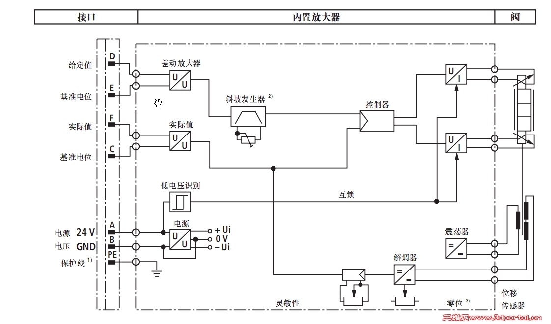

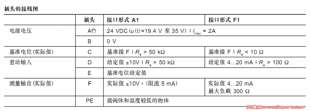

在比例阀和伺服阀的插头上有一个是enable信号,请问这个enable信号有什么作用?这个信号的电源(不论是电压还是电流)是从哪里来的?是来自于外部电源,还是来在于放大器的内部信号?一般这个信号是电压还是电流?有没有数值要求?

使能就是使放大器能工作,一般是24VDC

就是这里得电时,阀才能工作
% }* z7 Y+ N: K+ a1 F否则不行
% W, C/ A: U, t1 s+ T- }; C: @" M我遇到的是24V DC

这个enable信号是外部信号,一般是大于8.5v。具体看各个公司的样本要求。好像我遇到的都是电压的。没有电流的。
