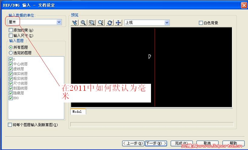

[已解决] 2011中2D导入单位如何默认为毫米(mm)
发表于 2011-1-11 11:25:53 | 显示全部楼层 |阅读模式 来自: 中国辽宁盘锦
本帖最后由 阿帕奇 于 2011-1-12 08:53 编辑 " O5 m- w) j7 x5 q0 X+ V
4 z# S1 P3 J  Y. W. [% c7 M4 u
请看图片) ~+ `& h' Y; O" O$ C0 ]
7 L: Y% [0 p. R1 S
问题已解决,原因是使用了除AUTOCAD以外的别的二维软件,如CAXA就会导致这个问题

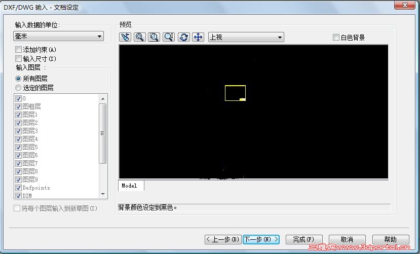

发表于 2011-1-11 11:32:17 | 显示全部楼层 来自: 中国江苏泰州
我软件装好后,默认就是毫米。
 楼主| 发表于 2011-1-11 11:37:05 | 显示全部楼层 来自: 中国辽宁盘锦
我的默认为厘米
发表于 2011-1-11 11:40:46 | 显示全部楼层 来自: 中国江苏泰州
软件第一次装好后,起动时会问你(选择)单位,你当时是选择毫米吗
发表于 2011-1-11 11:41:34 | 显示全部楼层 来自: 中国江苏苏州

我的没问题啊!是毫米。:curse: :curse: # Q. d' w( T1 M' [; j
是不是你CAD设置?
