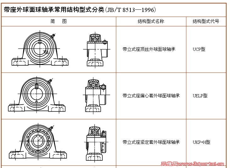

UCP312和UKP312 有什么区别?

UCP内孔是圆柱孔,UKP内孔是圆锥孔,锥度为1:12,需要使用紧定套紧固。

由于ukp轴承内有紧定套,因此所对应的轴径也不同
