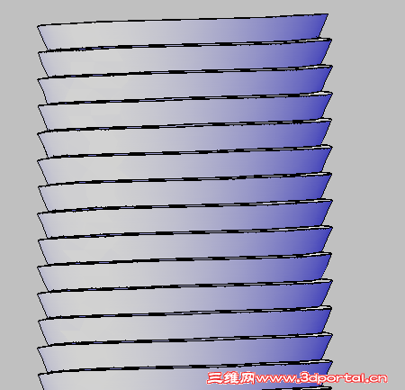

用三维画螺柱和螺纹孔的时候,扫琼后的螺纹和圆柱并集不了,不能成为一个整体。这个是系统问题还是操作问题?
& ?. m4 w5 ^- _而且直接导致我的螺纹孔差集的时候只是一个圆通孔,并没有螺纹。9 K) k6 d  e) L+ ?# b
试了好多次,就是不可以!!!!!!

命令行有显示什么提示没。
+ T9 O% @7 N4 W: S0 X  Z# ?5 B并集的话得直先选择全部对象后确定。
4 l) Q$ V, U9 C  f/ d而差集时,得选主对象,确定后再选择要差去的对象。

. c! m! r- B" b  n( w  Y稍稍移动一下螺纹体,好比0.001等。) b% w  X6 d6 H/ Q+ v: g
因为并集的顶点没有共解。说明你的建模有差错。# {  S: @% }! A, _; D: G
9 K7 M6 Z, X3 E当然,ACAD出错也会这样。但也是因为建模产生错误而损坏了文档。

重新弄了一下,这下好了。还有个问题需要请教一下啊!/ {8 z. B1 b* Z- Z. x2 x. J8 Y
我设置螺纹时螺距B为1,然后画个边长为1的等边三角形,再把其中点移动到螺纹线的端点进行扫琼,
% S, Y' Z4 C: B/ G# B5 O6 [5 E! n但是结果不太理想啊。哪里有错误呢?请教一下,大哥!

6 R9 l1 _( z  K* P" \+ o$ y在选择扫掠路径之前,命令行会提示几个选项,自己尝试一下吧

并集可以将二个或多少实体或面域合并成为一个整体,其中间相交部分自动合并。不知道你两个实体有没有相交部分,自己检查以下就得了。

* d- D# g$ Q* H) j# \! w" q可是我用了以上的办法还是并集不了啊!!!是不是系统的问题啊?圆柱和螺纹就是不能并集到一起。。。
