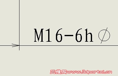

发表于 2011-1-11 14:35:08 | 显示全部楼层 |阅读模式 来自: 中国广东惠州
该尺寸中的φ怎么让它不显示~~~~
 楼主| 发表于 2011-1-11 14:37:07 | 显示全部楼层 来自: 中国广东惠州
补充说明一下,小弟用的是SW2010,之前的SW2009不存在这问题!

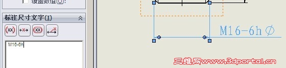

发表于 2011-1-11 18:00:03 | 显示全部楼层 来自: 中国广东佛山
用文字代替的话若是模型改变话就比较麻烦,不提倡.
发表于 2011-1-11 18:00:03 | 显示全部楼层 来自: 中国四川成都
左边属性对话框去掉即可。
发表于 2011-1-11 19:04:38 | 显示全部楼层 来自: 中国广东肇庆
标注外螺纹时我也遇到过这种情况,我的办法是加辅助点,然后点击辅助点来标注加“M”,就不会出现“φ”。感觉这个方法应该不是最好的,希望有更好方法的朋友分享下。。。

发表于 2011-1-13 09:05:30 | 显示全部楼层 来自: 中国浙江杭州
红线就是直径符号码,删除即可。

 楼主| 发表于 2011-1-13 11:20:28 | 显示全部楼层 来自: 中国广东惠州
8# ewppin
 楼主| 发表于 2011-1-13 11:21:12 | 显示全部楼层 来自: 中国广东惠州
就是删除了 它还在啊
发表于 2011-1-13 12:08:12 | 显示全部楼层 来自: 中国江苏常州
从左边那里删除了就不应该还在啊,源文件发上来看看呢

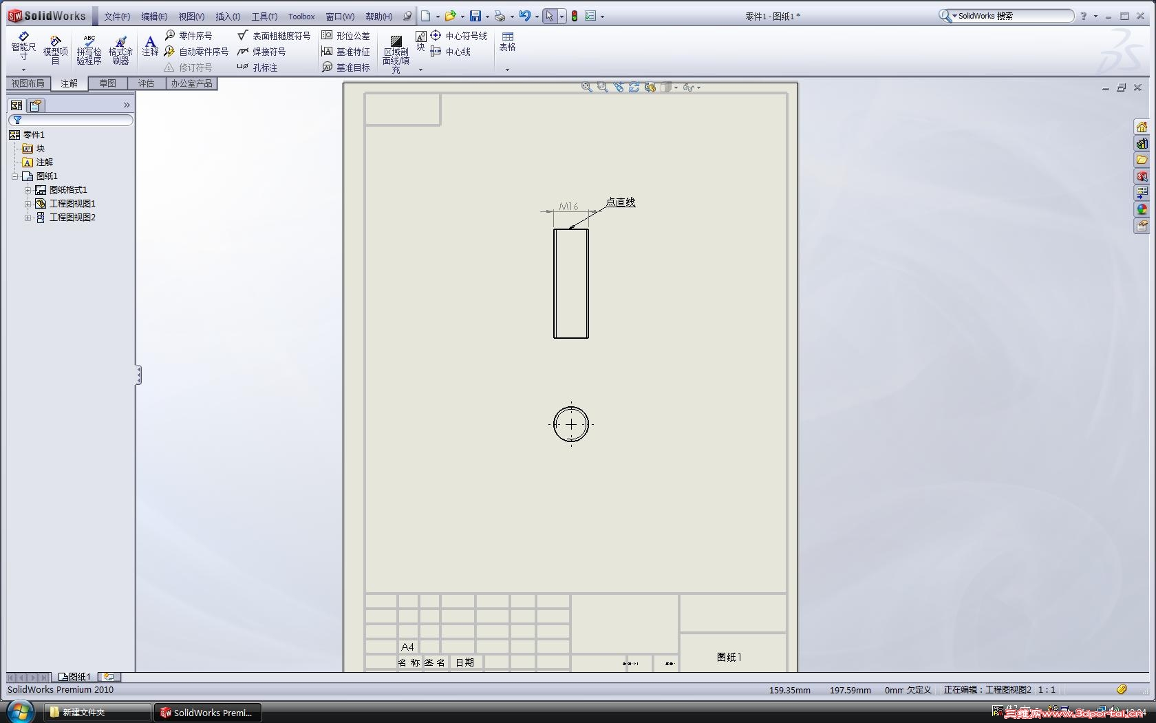

发表于 2011-1-13 17:55:51 | 显示全部楼层 来自: 中国辽宁鞍山
本帖最后由 liuxdliuxd 于 2011-1-13 18:06 编辑 - z" ~$ K$ j* A9 T* k9 Q7 `
& f& }* h- B' I  ~8 e 无标题.jpg 标注是点直线后就能去掉拉别点两条线.

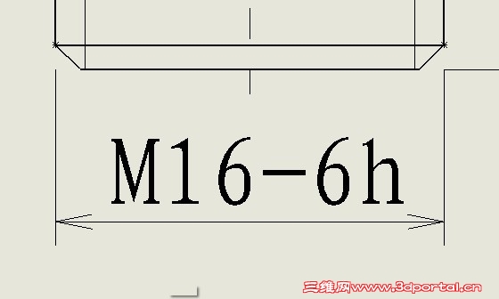

 楼主| 发表于 2011-1-14 08:31:45 | 显示全部楼层 来自: 中国河北廊坊
17# liuxdliuxd
) Z: b; j8 w9 `此解果然是妙招,标注的时候不拾取直线,而拾取点。如下图所示。" Q8 }& g0 V: T/ e6 _: e- z
在此我感谢各位热心的朋友,提前祝大家新年快乐。
