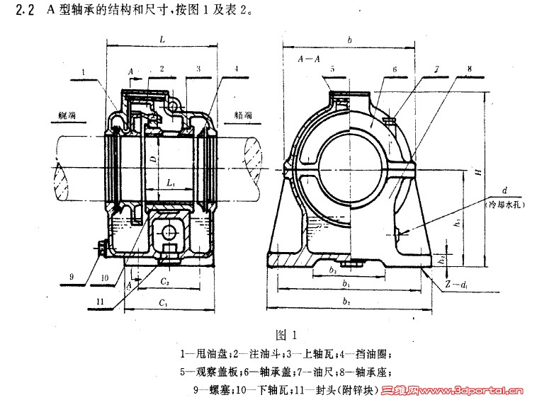

用这种材料ZG230-450做成的轴承一般工作温度范围是多少?5 T1 N( m$ [* a  y2 a# n3 c  j
1 z( _2 [) }5 E其他特性如有也可介绍一下。

ZG一般不能用在滚动轴承上,滚动轴承使用轴承钢。如果是使用,应该在滑动轴承上,使用温度?如果按照材料的使用温度则在450度以下。如果滑动轴承的工作温度一般都在60-70度左右,该表面还有巴氏合金,而且有润滑油冷却,不可能超温工作!

碳钢(ZG25,WCB,ZG230-450,20#,25#,30#)等,工作温度在-30摄氏度到425摄氏度。高温使其屈服强度显著降低,且有高温蠕变特性(在高温下,缓慢塑性变形)。因此,温度越高,许用应力就越低。换句话说,如果轴承是重载,且在高温下工作,就需要设计更大的安全系数。碳钢通常在300度以下使用。+ A+ Z, Y8 @3 }& D1 S+ p. h
( i. U1 r) n; z# {% j9 [+ z& P
如果碳钢做成轴承基体,则还需考虑衬体的材质,比如衬铜,衬F4等,衬铜一般低于250度,衬F4一般低于200度。
" @. }! A1 }* d$ Y1 d" \  ?( A) i% J; M/ u1 q
轴承副在高温下使用,通常设计间隙较大,因为异种金属膨胀系数差异,很可能会造成卡死。. O7 u) x) }* o8 N
3 y! j2 i5 X2 X0 i. f
如果要耐400度以上高温,则需选用耐热钢或不锈钢,选用的润滑脂通常含有固体润滑材料如:石墨或二硫化钼

专门书上查询了下:滚珠轴承钢主要用于制造滚珠、滚针和套圈,及精密量具等。比如GCr9等,所以ZG肯定不是用于滚动轴承。
# Q; T7 b  f; J7 [! m& W3 `应该是涉及到滑动轴承。请lz确认
发表于 2011-1-11 16:49:33 | 显示全部楼层 来自: 中国天津
估计是用于做轴承座

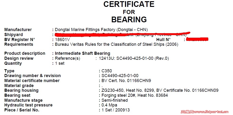

 楼主| 发表于 2011-1-11 16:57:17 | 显示全部楼层 来自: 中国浙江台州
搞的不对,这个是轴承本体的材料,不对的,我想了解的是轴瓦材料,没找到,算了。
发表于 2011-1-11 17:07:50 | 显示全部楼层 来自: 中国浙江台州
是我问的,证书上面没有写清楚。还跟管理员江大人抬杠了半天。让各位费神了,谢谢~
发表于 2011-1-11 17:09:36 | 显示全部楼层 来自: 中国浙江台州
待明天拿到厂家详细说明书再说吧。今天只查到证书

找产品说明书一看便知。
