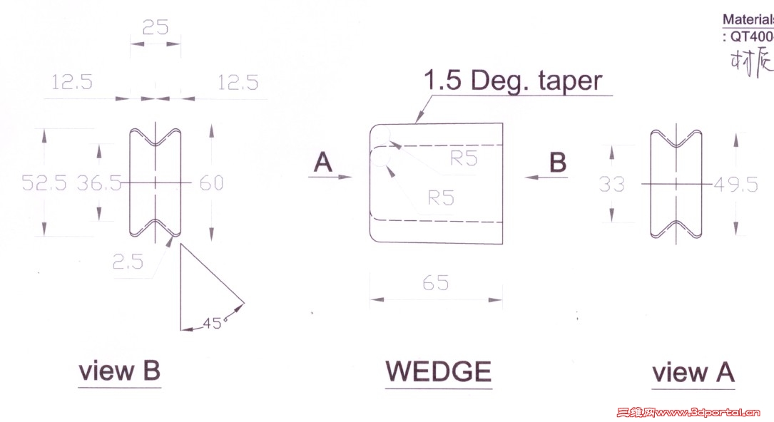

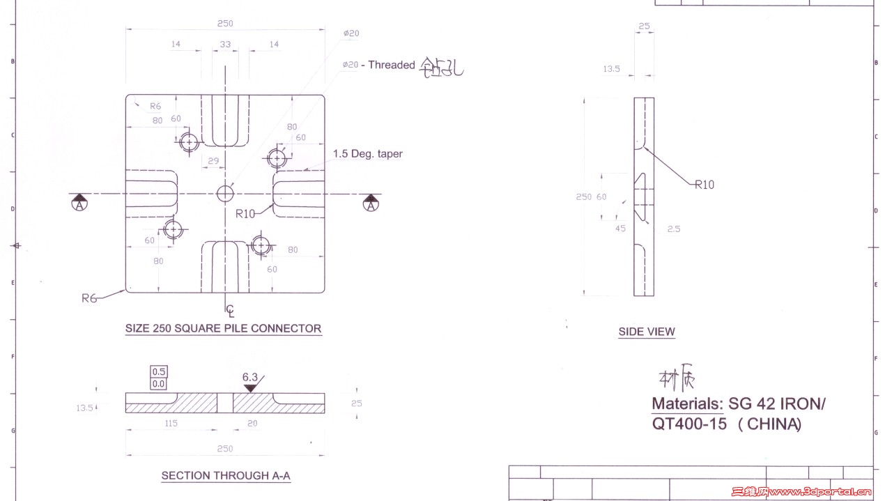

* d2 B: P$ u- I' {1 U' R 1.jpg 2.jpg 这两张图纸我怎么呀画不出来呀   大家帮忙看看吧

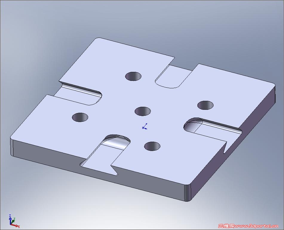

这个可以吗??
零件1.zip
198.54 KB, 下载次数: 39
发表于 2011-1-11 19:00:00 | 显示全部楼层 来自: 中国福建厦门
没时间出图,不过帮楼主指出一下,那个threaded就攻牙,不是钻孔

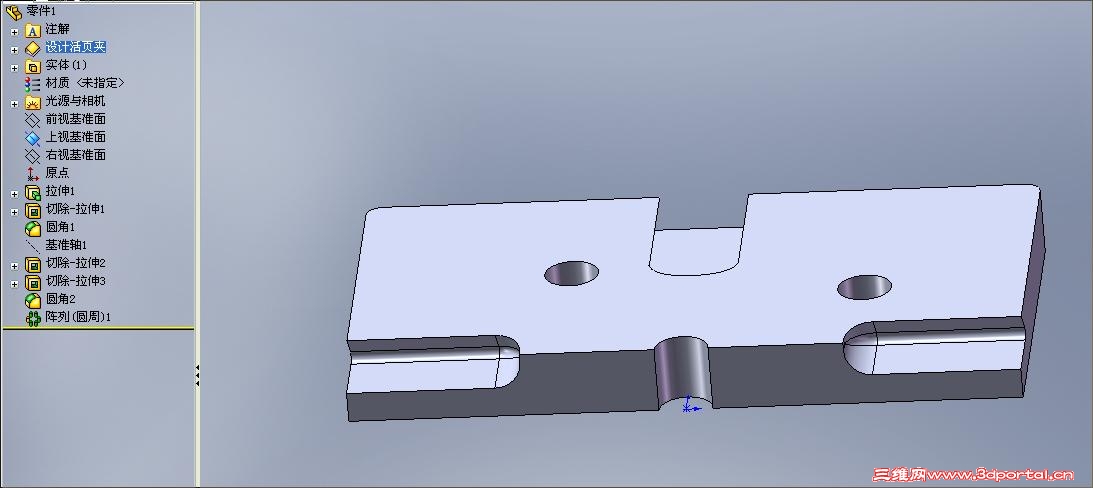

发表于 2011-1-11 20:00:06 | 显示全部楼层 来自: 中国山东青岛
7 W4 L/ g0 D9 K7 T0 X  |6 }# K) N/ B, f, v
是这个样子滴么?2 P9 O% N2 ~# L) n; d& V& m, q
- r; A/ G% `% }1 p
+ U) N3 y$ l: ^- L1.5° 的衰减角没画出来,明天再看看吧

我还是无法 完全理解这两张图中  是不是图纸有问题 还是我没看懂
发表于 2011-1-12 10:21:20 | 显示全部楼层 来自: 中国广东广州
本帖最后由 mc_cloud 于 2011-1-12 11:25 编辑 % e) x; h$ e; w1 J- @. [
% Y4 T# u, G+ I* l  \4 G
是图纸有问题,第一张图纸中间标注R10,在第二张图纸却标注R5。
6 F# h  y. D) N4 _
) I. i; t& e: \2 X! _5 E& M附件可用SW2010打开。
外国零件1.zip
