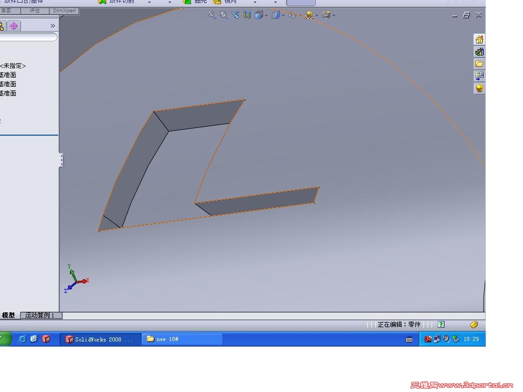

现在用包履特征,想编辑蚀刻的形状,我的要求还有一个斜度,一个草图能做到吗?0 _1 O" u  D2 ^& s9 G
 楼主| 发表于 2011-1-11 18:53:22 | 显示全部楼层 来自: 中国广东佛山
或者使用一个实体去包履可以吗?

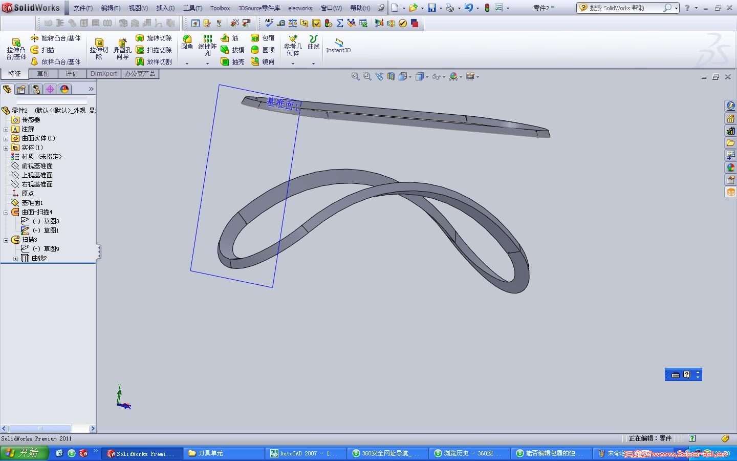

已经解决,用空间的曲线加扫描就搞点
 楼主| 发表于 2011-1-11 22:58:48 | 显示全部楼层 来自: 中国广东佛山
效果图7 C" h: ^/ V5 i) w2 i
- f) H5 k& Z! `$ H) x6 E. B
 楼主| 发表于 2011-1-11 23:00:57 | 显示全部楼层 来自: 中国广东佛山
今天学会了空间的曲线,我喜欢投影曲线,可以把复杂的曲线分解成简单的曲线的组合.
