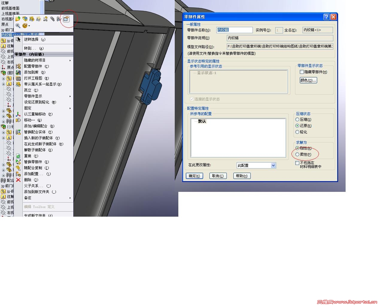

1.JPG 7 o2 o. t( m5 \! {% x9 \
你可以在B中对A选择柔性,如上图

 楼主| 发表于 2011-1-12 11:16:30 | 显示全部楼层 来自: 中国安徽滁州
谢谢各位指点,确实,改为柔性就好。

发表于 2011-3-13 13:50:41 | 显示全部楼层 来自: 中国湖北鄂州
3楼正确!属性里面设置为“柔性”。
