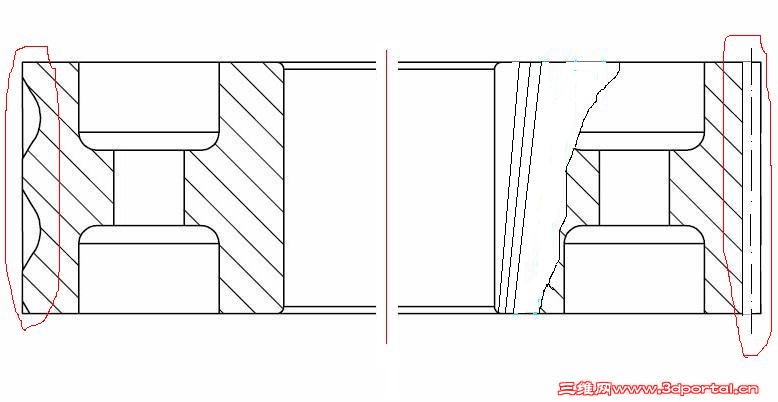

发表于 2011-1-12 00:41:46 | 显示全部楼层 |阅读模式 来自: 中国广东广州
GHOJ)R4TWNU1DON%Q`){W.jpg - P( x/ m( Y6 w8 |0 J" I6 I+ ?9 B
(图中为右旋圆柱齿轮,左边为solidworks投影工程图,但实际的画法就如右边)
! Y- p% \& w, D7 m$ `. @在solidworks中应如何修改哪些剖面线呢?

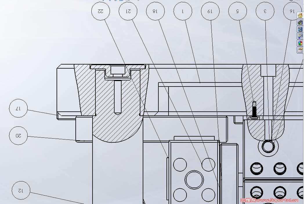

发表于 2011-1-12 13:00:01 | 显示全部楼层 来自: 中国江苏苏州
是不是下图剖视?如果是的话,就是2楼说用断开剖视。
 楼主| 发表于 2011-1-13 00:02:36 | 显示全部楼层 来自: 中国广东广州
1101120035feaa9fa8846af38a.jpg 多谢各位回答。
0 {8 j6 l4 W$ ]& I' Y- a6 \& [剖面视图显示的是左边红圈部分,如何将其表达成右边红圈部分呢?

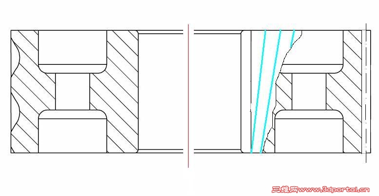

发表于 2011-1-13 14:26:32 | 显示全部楼层 来自: 中国江苏镇江
在你的3D零件里在建个配置,把齿轮的齿形压缩,(但不能改变分度圆,外径等尺寸。标准件里都是圆周阵列切除)然后保存下。在出工程图的时候,对你的另外一个配置零件进行投影,就不会有左边的情况了,然后自己在加两条线....
/ ~' ?* S% ?, d就成了
发表于 2011-1-13 14:59:38 | 显示全部楼层 来自: 中国北京
我们都是转成DWG格式,再用AUTOCAD去改
发表于 2011-1-13 17:16:06 | 显示全部楼层 来自: 中国江苏苏州
使用配置吧,
: l, k- h  r) k' S0 h. x+ Z8 j一个配置用在三维模型
+ W/ R) Z+ ]0 w$ u% }- R一个配置用于出工程图
