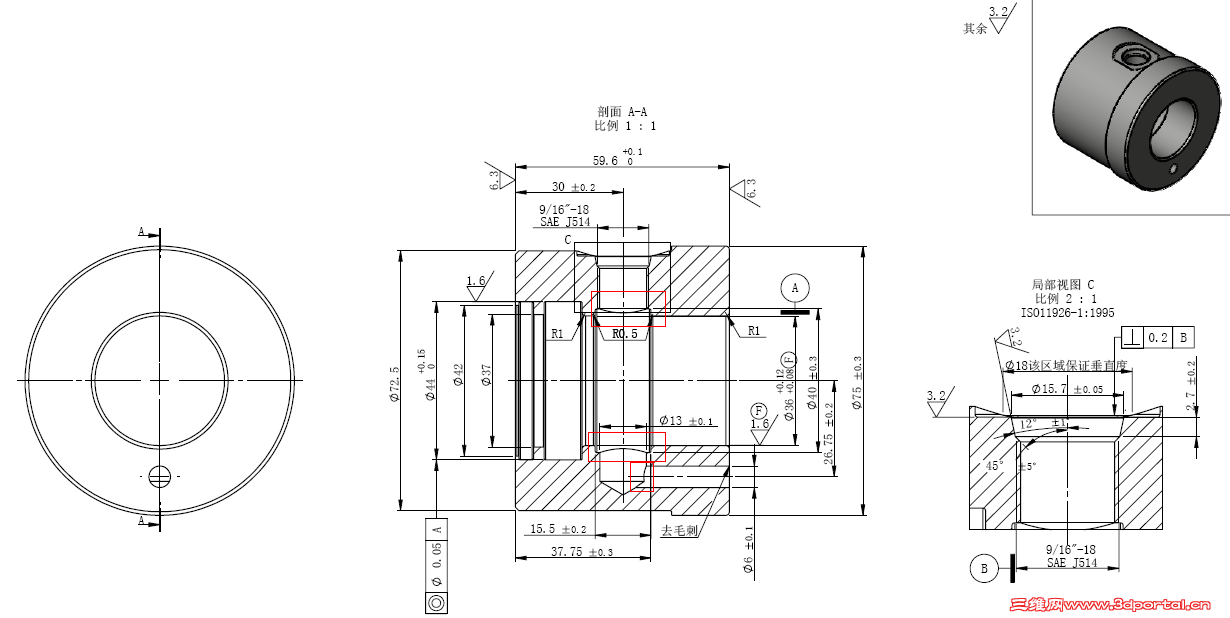

5 l& M) |7 x# l; s! ?) ~; |! F图示是我们这一类产品的的图纸,用于液压油缸中的。* [1 y$ b; P6 J4 b( T
目前我们的加工工艺是(直接用圆棒加工):, w, b5 _$ s/ J/ s" ?1 I& [1 P7 U0 }
下料-钻31-两头外径内槽加工-钻螺纹孔-钻小孔-攻丝
: X! d7 P% A$ C8 P但问题是:' Y' R$ L9 @5 R1 G# C
在攻丝完后,图中红框表示区域会有毛刺,问题是如何将毛刺去除干净。

在攻完丝后在与φ36孔交汇处,肯定会出现毛剌,批量小可手工用刮刀或小圆锉清除。若批量大,可专门制一45°钩刀在车床或铣床上划掉毛剌。

发表于 2011-2-9 12:45:54 | 显示全部楼层 来自: 中国四川成都
两孔相贯处会有毛刺、不好处理,是常见现象。我们的方法是倒角,工件数量无论是单件,还是批量(材料为奥氏体不锈钢)。该工件攻丝前,底孔两端须先倒角,与φ36孔相贯处的相宜倒角能有效地避免丝孔的毛刺翻至φ36孔,影响装配。针对该工件,采用球头铣刀。0 Z! i: B$ B4 a# k: A5 W7 }+ \$ T
许多国外的机械零配件的这种结构,大致也都是这样处理的:倒角。  u/ g8 U+ {- o5 F2 Z; Y
供参考。
