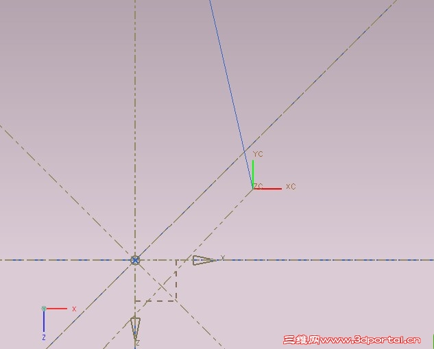

基准坐标系与工作坐标系(WCS)画图时不重合?2 s7 n' o. X% e9 c, V
如图是草绘时:6 Q# i5 x% w$ E
画直线时过基准坐标系,画圆弧时圆心又在工作坐标系,用工作一量两者圆心不是同一点!
3 t4 M1 e$ u" r求哪位朋友帮忙解决一下!
发表于 2011-1-12 11:14:10 | 显示全部楼层 来自: 中国山东济南
UG中没有基准坐标这一说,你说的可能是基准轴(面)的交点吧;解决问题的办法很多,可以把工作坐标移至与基准轴重合;也可以把线与圆弧中心分别约束到一点上。
