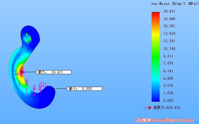

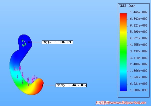

今日在学习SolidWorks 用于应力与位移分析的附带指导教程发现,有2处看不懂,呵呵,希望各位帮忙解答
. u2 _" W2 @( K7 H( a7.465e-002这个换算成MM到底是多少,这个指数e是多少,后面的-002呢,图中还有-003,-030请一起解答一下,还有后面的应力变形图中18.421也请解读一下啦,先谢谢 ( `, `3 J' i" |* {3 f2 b

科学计数法,e-002计数10的负2次方,如7.45e-002,就是7.45/除以100等于0.0745mm,7.45e中的e是小数省略。7.45e+002就是7.45乘以100,小数向后两位,即745。
发表于 2011-1-21 11:45:30 | 显示全部楼层 来自: 中国上海
可以自已设定数值的表示方式
