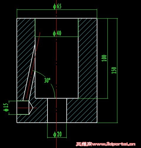

三维老师们!, t8 n( k$ p. i9 P3 n& F3 \; c4 }) P
$ L* `/ K: W  t+ v     钻这样的斜孔  可以 不用工装吗? (孔直径为5): h  S2 N& j0 c0 e/ D1 v$ e" B8 V
若可以,是不是要从钻头上下功夫。# T* N8 f! |! X, v* J
请老师们赐教。。。

材质都不说!
发表于 2011-1-12 14:49:53 | 显示全部楼层 来自: 中国湖北武汉
试试先钻斜孔后车内孔
发表于 2011-1-12 16:33:25 | 显示全部楼层 来自: 中国广东广州
用分度头在铣床上钻斜孔和侧孔(注意转斜孔时要先踩一个小平台,不然孔很容易偏的),然后内孔车成就可以啦!
mengfansheng + 2 应助
 楼主| 发表于 2011-1-12 19:29:05 | 显示全部楼层 来自: 中国四川资阳
材质 铸铁
. {8 b7 B7 A, O4 w8 A1 d0 _( `内孔 铸造时候 直径40的孔是铸造出来的  留了单边1mm 余量 留 机械加工的
发表于 2011-1-13 09:43:30 | 显示全部楼层 来自: 中国山西太原
在铣床上先用长柄立铣刀沿孔中心线进给,到进入工件壁内,再换长柄麻花钻将孔钻透即可。

做个直径40的圆柱,并在顶端铣30度斜面,与40孔配合后再钻30度斜孔,这样刀不容易断。然后再车40孔。你的30度孔与直径四十的孔都没有公差要求吗?30度空的直径是多少?

在钻套上做文章吧,做的斜度和孔壁间距小一点,这样钻头就不会钻偏
发表于 2011-1-14 10:22:29 | 显示全部楼层 来自: 中国北京
钻这样的斜孔应该用工装,因为空的斜度太大了.用专用钻套导向.

图中尺寸标注不全,如果没有公差要求的话此件加工不难。先钻15的孔,在钻斜孔,最后加工台阶孔。

30°我看像60°,此种结构用钻套最简单有效了,除非你只加工1件,电加工算了
发表于 2011-1-19 12:59:45 | 显示全部楼层 来自: 中国山东青岛
懂设计吗?工艺性太差,即使能钻,5mm的钻也不能承受的,不就是两孔连接吗,做交叉工艺孔,外端用塞堵上,哎应从根本找原因

以内孔定位,做一个圆柱引导块 做个斜块。 最后直接在引导块上打孔,
% V4 w+ i" j9 e孔比较大,我做最恶心的孔要偏2次角度,且孔直径还是2的,比这个复杂多了!

先加工内孔与直径15MM的孔,然后,在镗床上掰一定的角度,用镗刀沿斜孔方向在内壁镗出一端面,直径约为5MM,用定心钻打定心,之后用直径为5的铸铁钻头钻斜孔,注意勤排削。

1、能不能加芯,直接铸造出来?
1 r! g5 N1 s. W1 ^- J/ {8 }6 t2、激光打孔可以实现。

做个钻套就OK了,曲轴都是这么加工的

直接钻是不行的,钻之前要先用铣刀做一个平台,否则会钻偏和断钻头。
