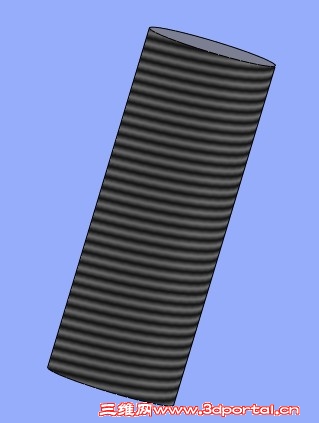

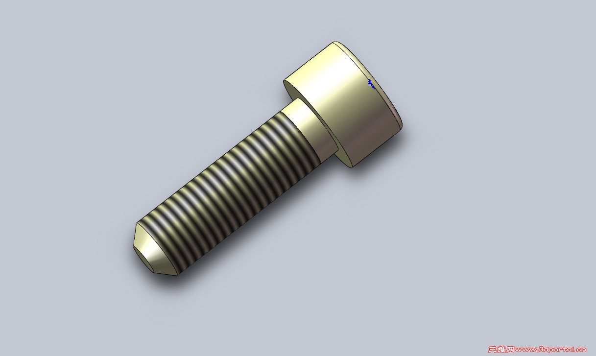

  s9 l0 G) ?/ J* v) I请问哪位知道图中的螺栓上的条纹是如何画出来的?
% A9 r7 j, d- |) \" i2 Z0 Q6 R: c      谢谢!
发表于 2011-1-12 15:46:10 | 显示全部楼层 来自: 中国江苏连云港
本帖最后由 dxdlyg 于 2011-1-12 15:50 编辑 : p/ _6 P, q' z. T& G7 `/ B
; {- `" l. b6 A2 {这个是装饰螺纹线
+ J" [( F" [0 P7 k: w9 Z6 o启动软件在注解右击-----细节-----勾画上色的装饰螺纹线就可以了

发表于 2011-1-12 15:57:27 | 显示全部楼层 来自: 中国山东青岛
是标准间  直接调用就可以了

装饰螺纹嘛!
发表于 2011-1-17 20:19:23 | 显示全部楼层 来自: 中国江苏苏州
上面的螺纹是贴图

面---外观--纹理--螺纹
发表于 2011-1-22 15:57:49 | 显示全部楼层 来自: 中国广东东莞
我的SW2009怎么没有纹理啊!!!
