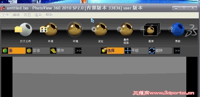

发表于 2011-1-13 10:16:39 | 显示全部楼层 来自: 中国辽宁沈阳
进入photoView里操作

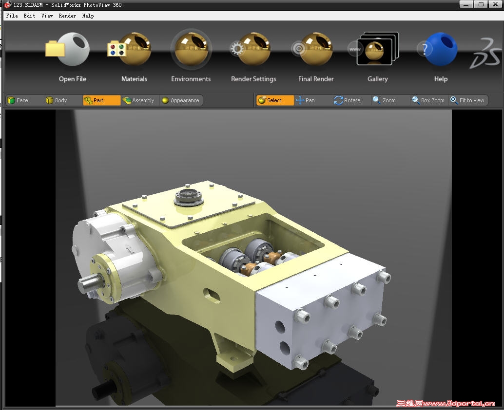

发表于 2011-1-13 16:52:01 | 显示全部楼层 来自: 中国浙江湖州
进入photoView里操作
7 h+ `6 k) ?$ z$ |/ @. ^lanyu_flypig 发表于 2011-1-13 10:16 http://www.3dportal.cn/discuz/images/common/back.gif
这位朋友的是什么版本的pv360?  这么多选项
发表于 2011-1-13 17:09:33 | 显示全部楼层 来自: 中国辽宁沈阳
5# urrmz
! P  H3 Q, N1 _7 q6 T% `& L- _  K9 O' `5 y+ t; W
联机版2009,非注册版的有没有那么多选项不太清楚
发表于 2011-1-14 10:14:12 | 显示全部楼层 来自: 中国浙江湖州
5# urrmz  0 L( r& m: j0 u, v  Z3 `: Z- i8 o5 q
9 Y9 H. ~5 M! |; A
联机版2009,非注册版的有没有那么多选项不太清楚3 |! q" U9 I6 \( ]
lanyu_flypig 发表于 2011-1-13 17:09 http://www.3dportal.cn/discuz/images/common/back.gif
。。。。。跟我2011内置的不一样耶。。。感觉高级好多。。。
发表于 2011-1-14 19:52:10 | 显示全部楼层 来自: 中国江苏南通
! p0 O& @  H/ ~" Ourrmz 发表于 2011-1-14 10:14 http://www.3dportal.cn/discuz/images/common/back.gif
! b2 ~7 s' A$ a2 L4 D呵呵。没装2011原因这就是其中之一,但很向往2011的焊缝功能,纠结啊!

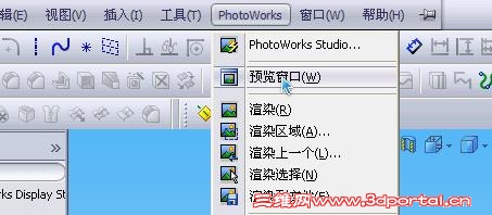

发表于 2011-1-14 21:48:51 | 显示全部楼层 来自: 中国陕西宝鸡
不支持实时渲染。* b7 ]' X+ d/ F
设置好后点预览窗口,可以看且保存图片。自带的photoworks 比photoview 360设置功能要多一些,不过做出的效果都一般。photoworks渲染大型装配体经常卡死,设置分配内存也不起什么作用,另solidworks里的颜色不是一般难弄,RGB设置一样,材质一样,其余的什么设置都一样,可两零件看起来就是不一样。有时设置错了,再退回上步,颜色可却回不去了。
" ?8 [1 }+ m1 B- {4 ~试试C4D或showcase,后者可直接读solidworks的文件。
