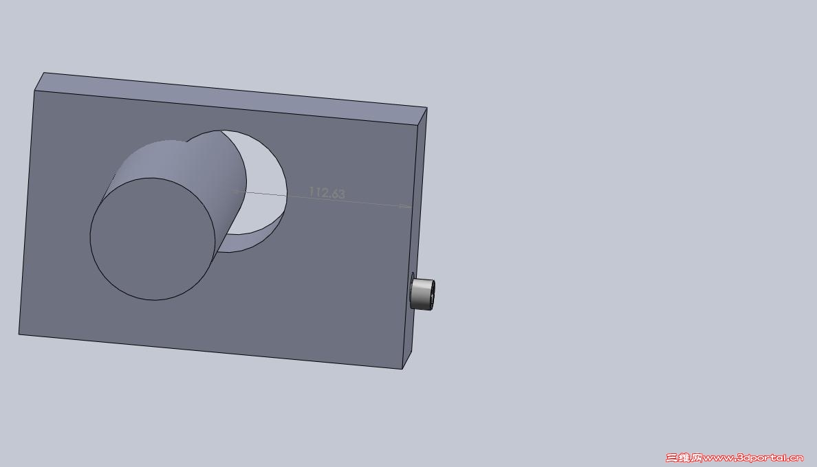

在装配体中,有两个零件相交,在配合时候,自动把另外一个两件切除,切除部分是两两件相交部分的尺寸+30mm,软件能自动做到吗?
# j+ C! s- i! A) p5 \- Z! ]5 f
1 e5 l% i" @4 T/ m  v/ j我的想法是在零件中建立隐藏实体,在装配时候用类是组合的命令来实现,可是在装配体上不能用组合的命令,有什么命令在装配体上有类是组合命令的效果呢?例如我插入螺丝时候,在螺丝的地方自动生成螺孔的效果,移动螺丝,螺孔也跟者移动

型腔命令应该可以做到

实体,也是可以切除的.
发表于 2011-1-12 21:26:19 | 显示全部楼层 来自: 中国河南商丘
先放螺栓,再使用异形孔向导做孔,定位时,把螺孔的定位点,拖放到螺栓的圆心上去。

本帖最后由 英俊少年 于 2011-1-13 18:02 编辑 6 Z) r( \6 y0 h  [) u
/ D' p; u" X8 k+ [: Z我用压凹,把工具零件存实体或者step、igs等。感觉很好。在top-down中很好用。比如在壳体上压个螺栓孔之类的。: o' o* N, m  e: h7 r
缺点是如果你的客户和你不是一种三维软件,把装配体转成step给客户会把工具零件也带上,多出零件;但是转igs装配就没有这个毛病。

我试用了,在保存零件为内部时候,当装配位置变化,孔的位置可以跟着变化,当零件保存为外部是后,好像不能随零件移动改变孔的位置,是否我的操作不当呢?

楼主的“在零件中建立隐藏实体”,会导致重量不准

我也不想用隐藏实体,后拉试了,还是用型腔的方便点,可以按比例放大,其他的部分就用方程式.

好像装配体插入扣件可以自动添加螺钉螺母打孔等操作
0 S; P( S, g9 J3 P$ A: ^/ H& g
7 H; |& g  o8 o+ W; i另一个办法是这两个零件使用同一个关联草图或布局草图

在装配体里面参考原有零件的中心来作为新零件的圆心
