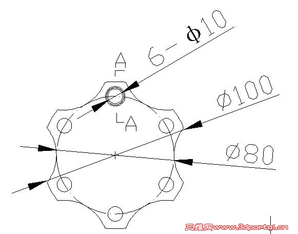

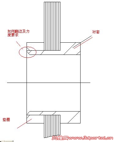

在以下图中,有6个衬套及6个垫圈需要翻边,膜片材料为0.2厚的1Cr17Ni2,10片组成一组,请问怎样做工装能将6个衬套同时翻边到垫圈上,而且翻边的力一样。谢谢各位! d/ m* c& V. Q! ~3 t& a4 O

做一套模具,用液压机来翻边.

批量大可用六个一组的圆锥形冲头在压力机上压铆,批量小也可用单个冲头压铆,或手工冲铆。

谢谢,我想问下压边的力对压边影响大? 如何控制力度 3# gaoyns

压边的力度不能太大,太大的话容易使衬套断裂。" `+ \7 J7 v  K6 V
这个压边的力度主要看衬套的材料。
