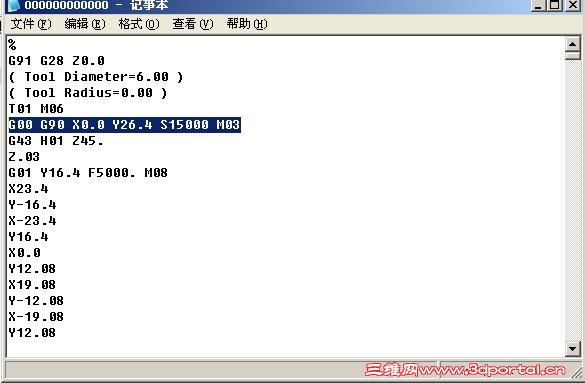

自动换刀后,程序不走了.: b- `' T! \: d' y5 m, D/ V4 n9 D  P
     见图片显示的NC  机器走到蓝色的那行就不走了.不知道是怎么回事?
- I: g' m8 ]! q* B& [9 I7 T" }
     机床上的现象就是,刀具能换,就是换刀后就停止了,连主轴也不转动.9 s, u8 A& V1 D& \
      控制面板上看到"主轴定位"的指示灯还亮着,正常走程序时,这个灯是灭的.

欠缺机床坐标(G54、G55等)定位。

應該不是那樣,開機內定G54

机器的最高转速是多少?" \9 A+ f# x( j0 }8 A: P  [: F
别超了

同意楼上的: E5 x# o& e  G+ ^# e
最好加上机床坐标系指令

T01 M06改成T01 G49 M06就OK了 。

没有定位用的坐标系,再试试吧,

没有机床坐标G54或其他定位坐标系!

改后处理。这样不行的

别太省了,前面还是加一行% f9 }2 ^9 F( y, B. K9 r
G00 G17 G90 G40 G49 G80
( \9 G& n# m  K) K' Y. @G54
8 A* s# k; t  r- c$ Y你都没试怎么知道,默认这个东西嘛
