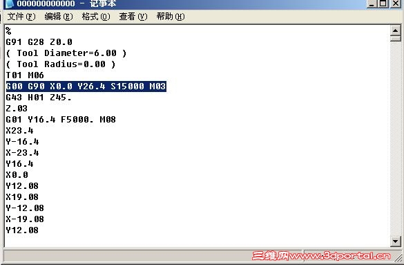

自动换刀后,程序不走了.
! i6 o: m+ R3 U: y# }
     见图片显示的NC  机器走到蓝色的那行就不走了.不知道是怎么回事?
/ f2 Y7 C' P! N
     机床上的现象就是,刀具能换,就是换刀后就停止了,连主轴也不转动.2 Y, L" d' P0 ?. m
      控制面板上看到"主轴定位"的指示灯还亮着,正常走程序时,这个灯是灭的.
发表于 2011-1-12 23:42:27 | 显示全部楼层 来自: 中国台湾
無指定座標 ( f6 O0 X/ {- i) x4 T
它哪知道你叫它去G54 還是G55....G56..G57...( u- \* K, _6 n+ y9 B* s
T1M6
& F' X  E# i8 s- d4 q7 G+ @M1
* C- j8 V  w; H* u6 U' rG54 G0 G90 X0.Y26.4 S15000 M3
发表于 2011-1-16 15:42:55 | 显示全部楼层 来自: 中国重庆
没有工件坐标
