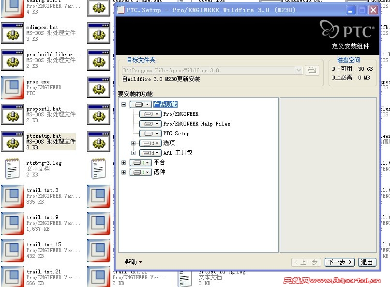

如何安装proe全部功能?9 l3 ?( N: R3 z5 r" X" M) Y+ `# |
    比如说:安装proe时没   加工演示  功能  ,还有分模的那个  自动工件功  能等···& V+ ]9 ]$ k; t% h+ v, g
     这些我全没   应该怎么安装?
发表于 2011-1-13 08:02:46 | 显示全部楼层 来自: 中国广东珠海
在你的安装目录下找到bin这个文件夹,然后在里面找到PTCsetup.DAT这个文件,双击,即可选择再安装其他功能。8 O) A- }$ T. R, g4 _. {) C: J
如我的:D:\Program Files\proeWildfire 3.0\bin

这样好像不可以,因为在初次安装时没有选定的功能在你硬盘里是没有的。
发表于 2011-2-5 14:37:08 | 显示全部楼层 来自: 中国江苏徐州
安装时就要将你需要的功能选定,否则就无法使用,在安装后通过在硬盘的安装文件里setup是不行的。
发表于 2011-2-5 17:12:33 | 显示全部楼层 来自: 中国江苏徐州
2#的说法好像不行,你在原来安装时没有选定的功能,硬盘里没有。
发表于 2011-2-12 12:55:23 | 显示全部楼层 来自: 中国广东汕头
重新安装吧…

重新安装吧,把自定义全选上,不过,能全用到吗.
