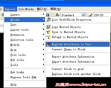

发表于 2011-1-21 20:46:48 | 显示全部楼层 来自: 中国广东汕头
如图:8 X5 m' W( R# w. G3 E0 y4 ?
用扩展工具里面的“图块工具”-“分解属性为文字”
