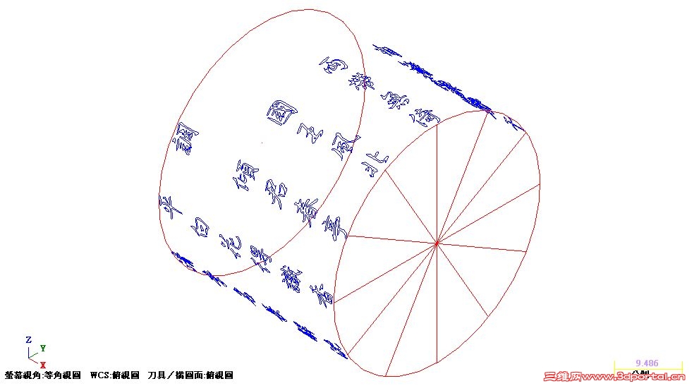

, q( U* I7 V1 l: I4 L! L/ H. L將文字投影在曲面上- t) N, j* r7 N5 n" q$ F
1.)輸入文字, L* R# f6 f+ j% Z6 a, O* h
繪圖文字真字型  W+ C* t7 f5 d7 a0 R1 ~( m
清平調
& R# ~0 @" [5 j$ o* X李白& c5 a% A# w2 M2 D8 u: l" S
名花傾國兩相歡
' Y8 }' h# ?4 Y' u" |長得君王帶笑看
) y2 e& i5 A8 u  X& K( ]解識春風無限恨6 A9 |$ |7 t, ?* b  U6 r& l% N
沈香亭北倚闌干
/ V! S+ |) _2 E) B2 E9 j! x% v

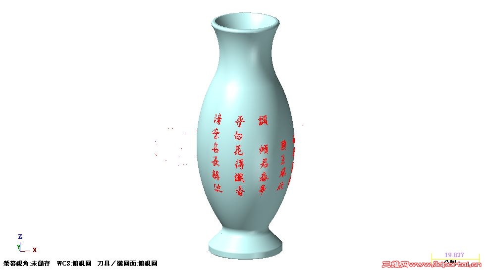

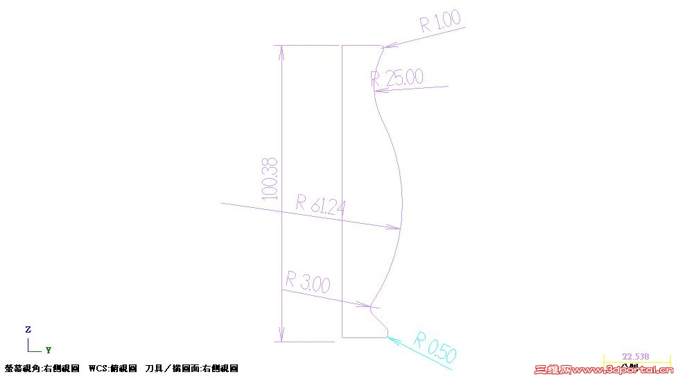

1 J/ E$ p+ P3 c* x5 F6 \5 A7 H2.)繪出花瓶→半徑弧度大一點→實体旋轉
- u! y. a1 g) _& U繪出實体後轉出曲面
$ L. i# c& Z+ O) P* ?8 Q' v; v1 Z, J3.)將文字分佈各角度→投影在曲面上
+ W; p3 e% [3 B- e9 N6 r
8 f* |2 z. \! F/ O% R圖檔附件:花瓶-AMOS-2-MC9(用9版儲存大家幾乎都可讀)

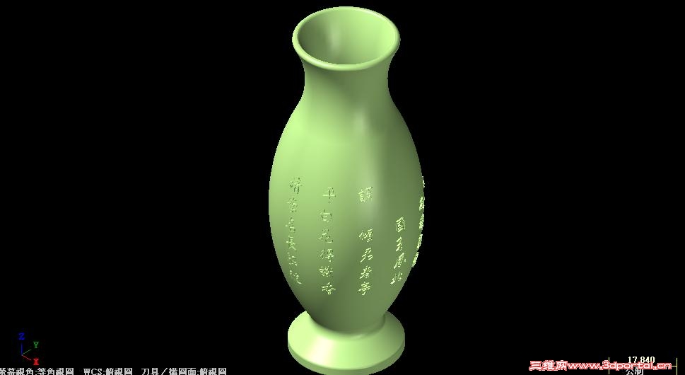

楼主,请问你这些文字是用什么方法投影到实体面上的呢?还有最后那张图中,文字是怎么嵌入到实体中的?
