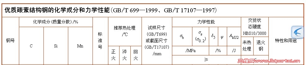

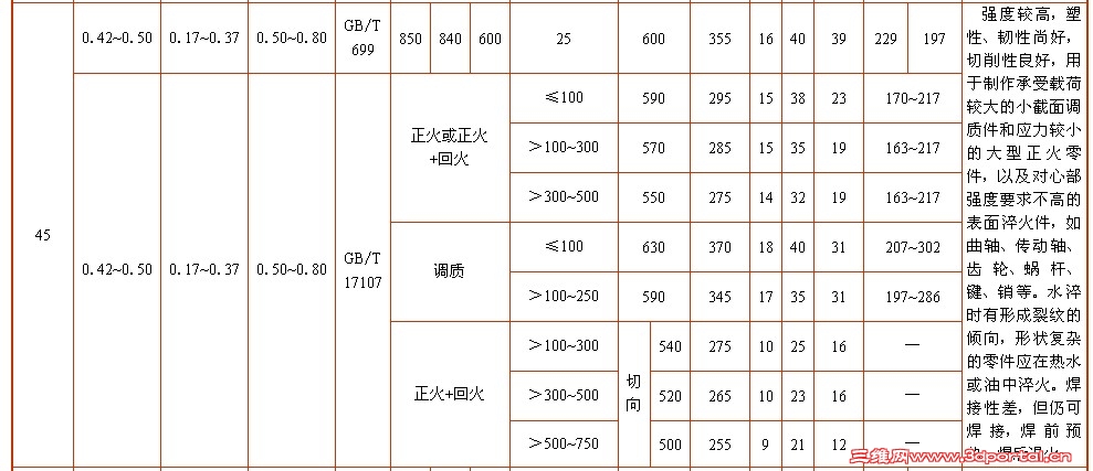

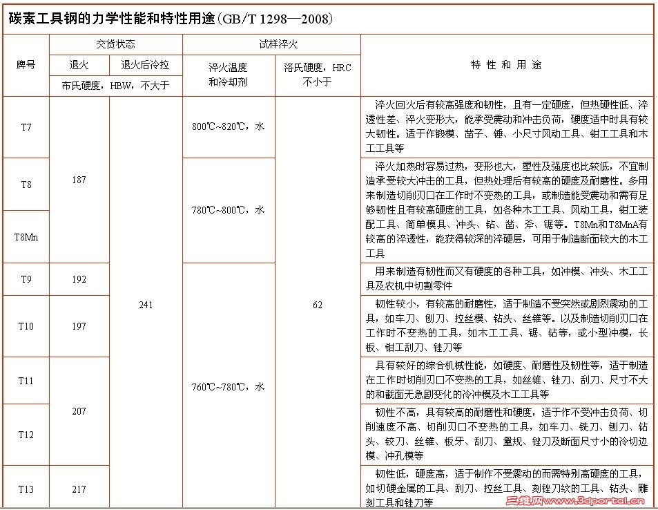

求助:45号钢、T10钢热处理前的硬度,及热处理后能达到的最高硬度!不胜感激!

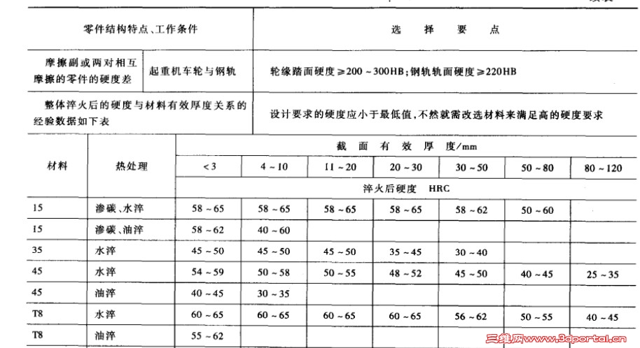

发表于 2011-1-14 13:36:45 | 显示全部楼层 来自: 中国湖南岳阳
不清楚还是需要查查手册啊!相同材料在不同的壁厚、不同的淬火冷却时,会有不同的硬度,也不是硬度越高越好,需要综合考虑。

发表于 2011-1-20 14:14:04 | 显示全部楼层 来自: 中国黑龙江牡丹江
好人,不但具体,且把中碳钢和工具钢两类都给出来了!

3# TKG-09
. c$ E$ b, d" R6 r' L/ i6 Q! S  k+ O+ y  ~7 F
楼主资料的书名叫什么..可以方便细查..谢谢
发表于 2011-1-21 15:55:58 | 显示全部楼层 来自: 中国湖南岳阳
3# TKG-09  ( v. _4 N3 @6 {+ B; w5 S
3 D3 a9 @! O, |3 i  J
1 g# v5 p5 Q& x% y+ Hliqiangproe 发表于 2011-1-21 13:33 http://www.3dportal.cn/discuz/images/common/back.gif
- c* F9 D; l' Z5 U4 q$ }: C+ o
% {' s) ~) _: |! T3 g: x7 \4 |+ a$ e6 d《机械工程师设计手册》(电子版),一般手册上都有,内容也差别不大。
发表于 2011-1-21 19:13:39 | 显示全部楼层 来自: 中国湖北孝感
热处理方法不同,硬度也不同
发表于 2011-1-21 20:02:44 | 显示全部楼层 来自: 中国江苏徐州
45号钢我们一般HRC40-45,T10我们用HRC55-62

发表于 2011-2-18 10:33:07 | 显示全部楼层 来自: 中国山东青岛
有人给你查出来了 不知道你的热处理方法是不是那几种  如果不是你还在看看  不同热处理硬度是不一样的
