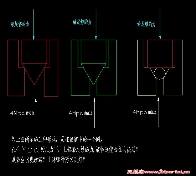

[求助] 单向阀原理的其它应用
发表于 2011-1-13 20:51:18 | 显示全部楼层 |阅读模式 来自: 中国江苏苏州
问题1.单向阀的锥面的表面粗糙度,公差,锥度一般是多少?  ^5 N. g) }) e; d
问题2.请看附图。

锥面密封多为近似的线密封。
- ]( A  i+ C  p& d+ x$ J" J5 f有直角密封,有钝角密封。
; e: W! m6 ~1 C- a; K6 J" M密封面积太大,效果会适得其反。

第一种、第三种是正确的。
! `- q4 r7 a. H; m- ^& s) Z3 o比较一下,第一种较好。

1好.3,你表达的意思是球式,但是上面完全压主了,这样不显示.2开口的地方太小,有节流了

我赞同2楼的意见,第一种最好。

2是面密封,刚性密封很不可靠。1和3都是线密封。1实现起来更简单。
