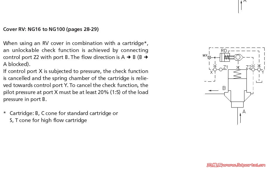

未命名.jpg 请教各位,控制盖板中的是个什么东西??这个插装阀是什么工作原理呢?
发表于 2011-1-13 21:40:07 | 显示全部楼层 来自: 中国辽宁鞍山
相当于液控单向阀
' y, d- }6 r* i0 q, _( }0 y液流由B进入时当压力达到液压力及弹簧的合力时阀芯20上移液流由B→A  X为外控压力口! n0 V; A" z" N
A→B时液流通过阻尼孔1.5进入单向阀C达到其开启的压力后单向阀打开通过阻尼孔2.0进入20上部产生背压
& U) x; r; B8 ^- m, j. Z& D使阀门关闭A→B不流通8 K  I) e$ G# l7 S2 k9 @
X口为控制口其大小控制阀芯20的开启压力

6 p% J# s! R# Q& F- kA口(也即Z2)的压力与X口的压力好象有个比率问题。: t$ p6 V' g' K2 X6 Q7 ?, ]9 I; }7 A
英文好的,请翻译一下啊。

2楼好像把AB口标的和习惯反着了。按二楼标的说,B到A常开的,A到B由控制口控制打开。
发表于 2011-1-18 22:42:24 | 显示全部楼层 来自: 中国河北唐山
液控单向阀,液流由下侧进入时当压力达到液压力及弹簧的合力时阀芯20上移液流由,下侧流到左侧, X为外控压力油口左侧流到下侧时液流通过阻尼孔1.5进入单向阀C达到其开启的压力后单向阀打开通过阻尼孔2.0进入20上部产生背压使阀门关闭左侧流到下侧不流通。

Y口的油路是干什么用的?
