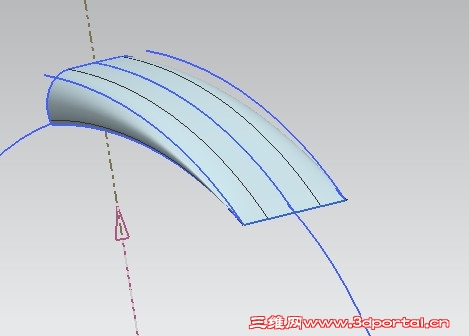

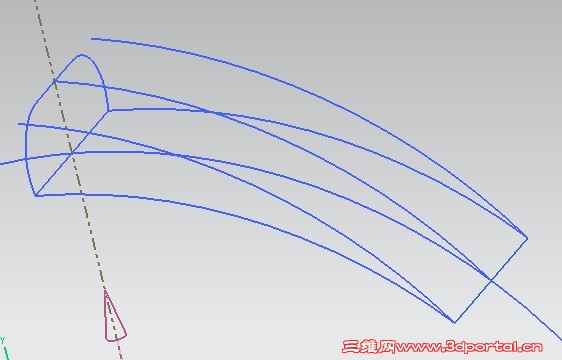

求助:想扫掠如图1的形状。0 m: }0 R- t2 z# A. C* x$ ^
& P# a) e) e% g
& I) z5 ^( ?! P) W) T6 q/ H/ m 2.jpg

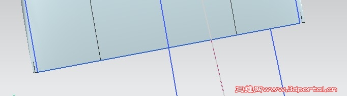

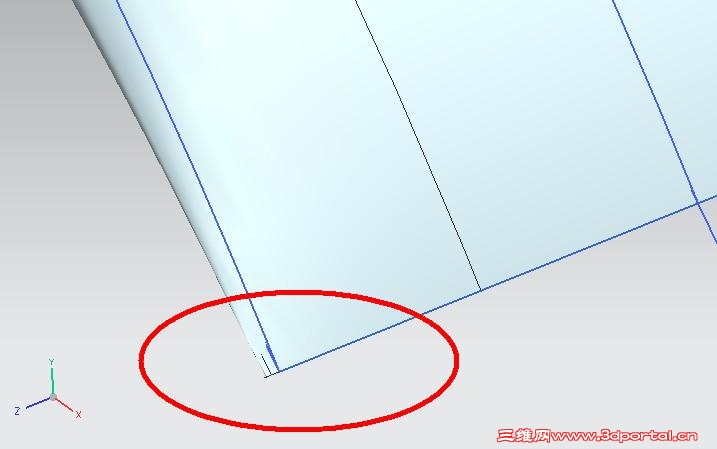

/ |; ~& J. F# r, H扫掠后闭合处,两个尖叫总是超出一部分。(红色画圈的地方)" D! l' b$ t- S0 e& R' U# C
闭合处直线不知道该怎样用!求高手帮忙,多谢了!: r+ w! b; _4 m4 P* B/ G$ p

你量量是多少,满足公差要求即可

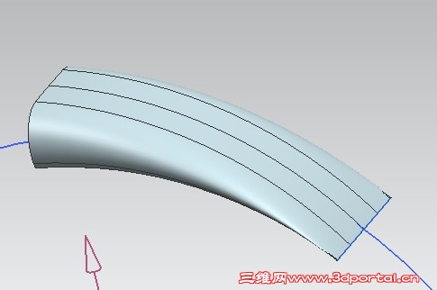

这个图,我建议不要用扫掠,要想保证你的图纸两边不超出,还是用通过曲线网格比较靠谱。两边用通过曲线网格命令生成,中间的就更好说了。这样又肯定保证两边不超出
 楼主| 发表于 2011-1-14 12:08:05 | 显示全部楼层 来自: 中国陕西西安
有道理,多谢,我试试 4# imfreedom

过曲线网格 比扫略更精确
0 J2 v6 p# t$ o. \( n如果还不满意 修改下公差 就差不多了  支持楼上
