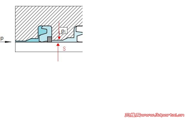

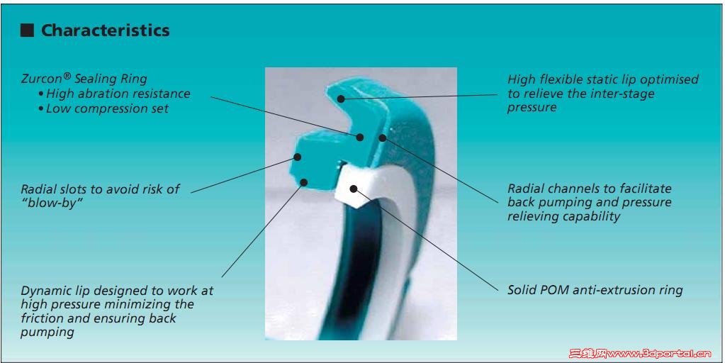

这些术语实在是太专业了。哪位搞密封的能详细 准确的翻译一下这些英文词组,力求一定一定一定要准确,最好能解释一下每个词组,. e; w. {" Y( d( M" k1 G
# y# U4 W9 A4 S% b6 D4 v7 T: Y1 D' N例如:Solid POM anti-extrustion ring,聚甲醛实心抗挤出环-------聚甲醛是一种硬度非常高的塑料件,用它作抗挤出环可以显著提高密封件的耐压能力,如果单纯用橡胶或是聚氨酯材料作密封,在压力大的时候,这些软材料容易被挤入间隙,啃伤,咬伤,从而失去密封能力,加入这种高强度塑料后,可以将间隙降到一个非常小的值,有效提高抗压能力。& g. ?1 y1 S2 ^- ^8 i
4 [4 o% F5 ?* M+ g: `extrustion :是指孔、轴配合时,钢件之间的配合间隙。如图中所示的S
5 m$ C+ i9 Y, L9 Q( }
7 g! [' d3 I$ J7 i瞎猜个差不多,网上查,我也会,但学问不是这么做的!望高手指点,谢谢!!
