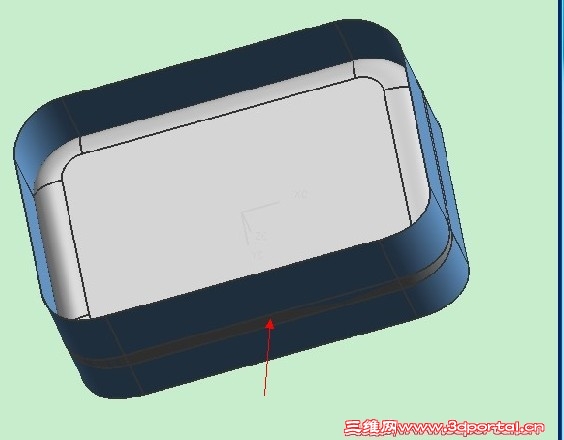

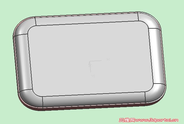

在UG4.0里拆了这样一个公,不知如何修剪,替换面和偏置面都不行,请高手指点下!

发表于 2011-1-14 11:53:54 | 显示全部楼层 来自: 中国浙江杭州
本帖最后由 603803 于 2011-1-14 11:58 编辑 . N- u$ i* t: c& q& G
- v2 u1 O8 B5 M2 k1 q$ q" q
发表于 2011-1-14 13:59:48 | 显示全部楼层 来自: 中国河南郑州
拉伸  修建  或者拉伸布尔运算也是可以的

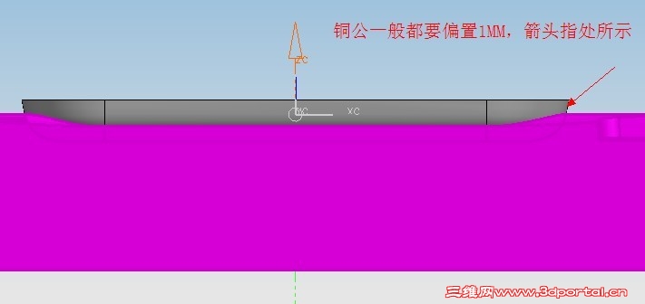

 楼主| 发表于 2011-1-14 17:55:05 | 显示全部楼层 来自: 中国广东惠州
2# 603803 " I# c9 Y4 R+ G+ r
2 i+ e  s0 I& s! E9 ^& e; @) P: p箭头所指处,拉伸修剪后有个直身面,一般铜公要偏置一个毫米的,请问你怎么解决?
发表于 2011-1-14 19:18:55 | 显示全部楼层 来自: 中国浙江杭州
本帖最后由 603803 于 2011-1-15 09:02 编辑 6 y  H9 E/ Y1 ^; }6 G
* ^% c# G" ?5 z/ d0 Z1 ]: ~
按边往下拉伸片体,片体外加厚度1毫米,求和。这些都是ug的基本操作啊!!!

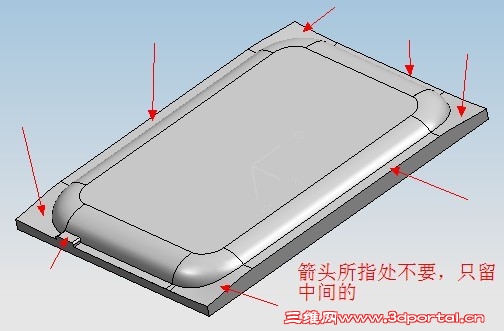

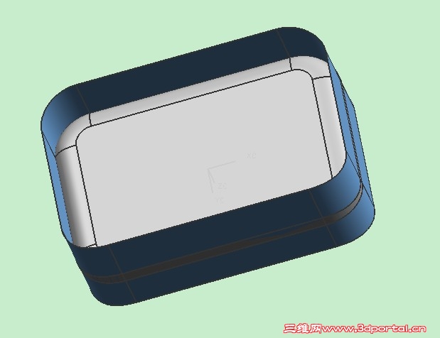

 楼主| 发表于 2011-1-14 19:44:23 | 显示全部楼层 来自: 中国广东惠州
5# 603803
* T9 x$ W$ T* W- w; L6 l这可能没明白我的意思,插个图。

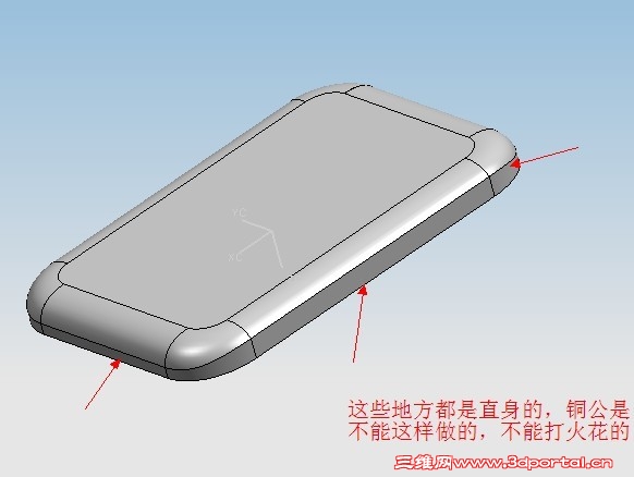

 楼主| 发表于 2011-1-14 19:58:21 | 显示全部楼层 来自: 中国广东惠州
5# 603803 ) X# b' }8 X: _$ {: q! w. r8 _
再插个图,
+ r/ ~' o- c4 C% h, l& Y 6.jpg
发表于 2011-1-14 21:06:31 | 显示全部楼层 来自: 中国江苏徐州
用拉伸,以要留的部分边线和最外面的边线为拉伸截面,将拉伸体与原体做布尔减。
发表于 2011-1-15 09:11:57 | 显示全部楼层 来自: 中国浙江杭州
