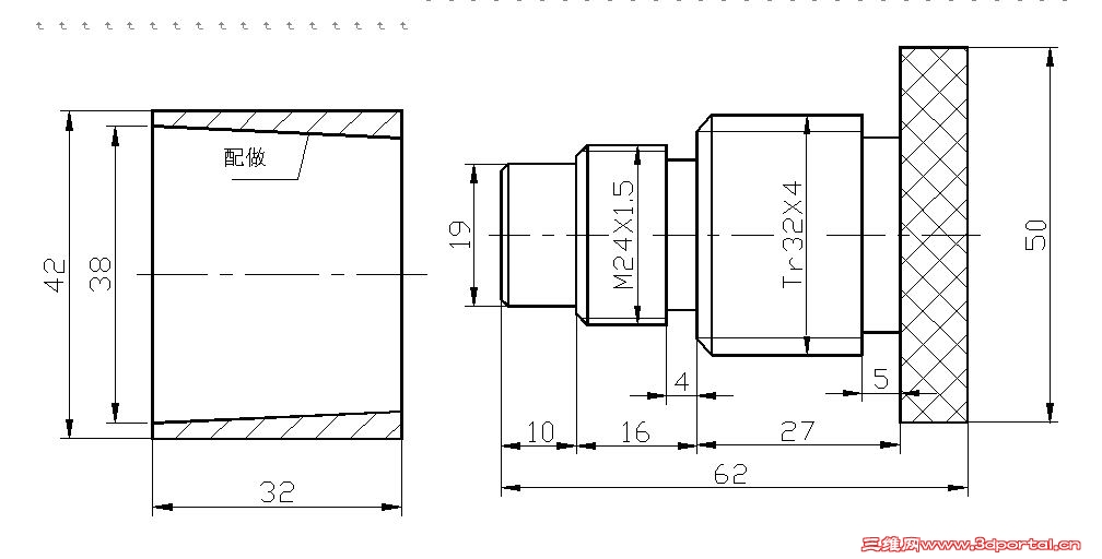

[原创] 职业学校高级车工竞赛练习图纸(简图)
发表于 2011-1-14 19:19:22 | 显示全部楼层 |阅读模式 来自: 中国江苏无锡
本帖最后由 wzf84 于 2011-1-16 20:35 编辑 . f2 q! j* E, @3 j& {2 D: n0 Y
/ A' }+ Q, [; ~$ `( ]' ]图纸是简图  介意的情不要下载 (尺寸不是按照国标的)
梯形螺纹配合.rar
42.69 KB, 阅读权限: 5, 下载次数: 35

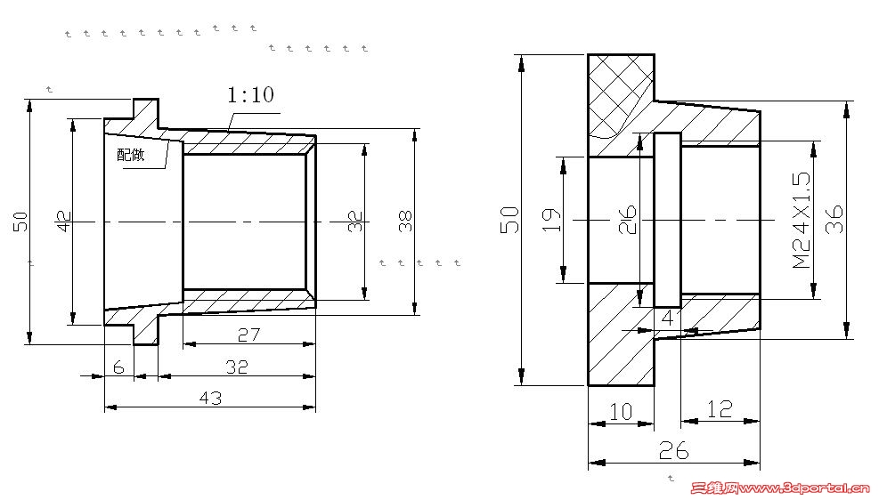

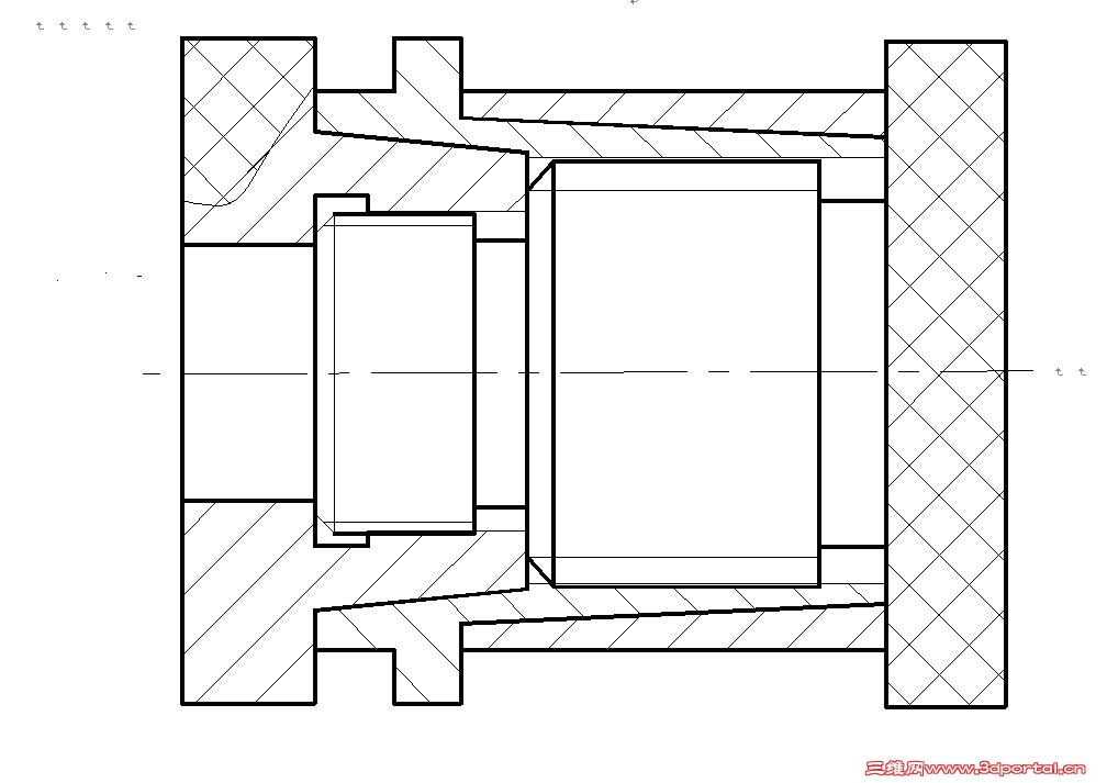

) I1 s% H/ U3 F9 Q; M) h9 r
1 N2 E2 d1 f+ _, K# J7 y做事情就要做干脆,这么好的题材拿出来给大家讨论,就直接上图好啦!替楼主上图。" w) \- _+ R$ I* j) C) U1 }
+ b. m+ \" S; h: ^, Z& B0 Q简单看了下,从考生角度看,有点小难度,关键不知配合后的尺寸要求。若要半天完成操作,时间比较紧张。
0 T( H3 B. w) X! L9 [* p
4 Q2 l7 G4 ]  @  Q1 P. D从出题方面检讨,感觉不甚理想,有为考试而设题的嫌疑——与现实机械生产脱离较远。
6 [% O4 _3 W5 k# m4 }& m8 B谈几点自己的看法,不当之处,恳请斧正。
2 t9 R8 Q5 Q* r+ @8 B: g1、φ50零件是否外滚花?若是,好像左端零件的局剖图不规范,没去查标准了,还是请懂行的朋友来说说吧;* u" e9 g. J; s! _/ J
2、现实工作中,配做内外锥面的情况是很少见的,考核一处即可,两处就不必要了;2 K# O  z5 M/ s7 u2 b! C0 g/ ~( d1 I
3、中间两零件可视为一体,装配时先和右边零件装配,但中间的φ50却没滚花,可能会给装配带来困难;
5 E* \$ j; P* s( G, V7 p: s6 M1 u4、草图看M24*1.5前端与左零件无间隙接触,考虑到T32*4也是如此,恐有干涉。最好改为留有一定间隙。
