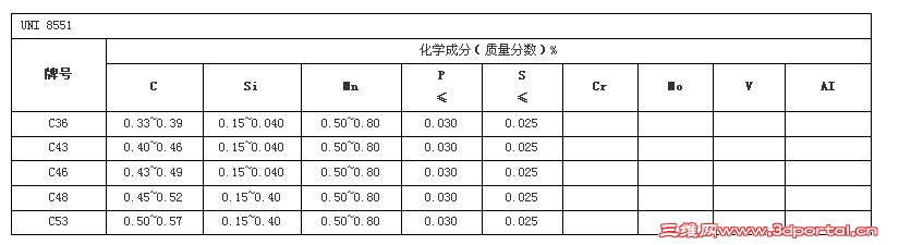

根据手册和常识,C45对应国标45#,请教各位大侠,C46是什么材质?

UNI C46相当于DIN CK45
9 b7 X/ {8 k$ X. U* O# U9 n+ P9 JAFNOR 2C45,XC45,XC42H1,XC48H19 i4 o9 u7 J) G0 f5 c, \
B.S 080M46,060A47. X1 D+ e& X4 ?8 h4 @
AISI/SAE/A S T M 1045& _; P9 |& j# G' S
GB国标 45#

C46成分如下:
1 F6 L: S% p5 s" t 截图00.jpg
