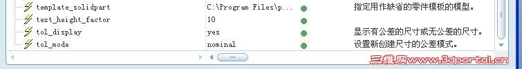

PRO E 里的坐标系显示很小,不知道可不可以调整.

config 设置 $ M; ?3 S- t+ v# n9 j
text_height_factor 45
0 Z. ^+ b- X7 i9 g1 ^数字越小,显示越大!

老大我的怎么不起作用呀?7 S  Y* E2 ?/ T! F; Y9 {9 @7 o

这些一般都在config.pro里面调整
发表于 2011-1-19 09:38:17 | 显示全部楼层 来自: 中国浙江温州
4#说的没错,但楼主把数字设置的太小了,这个数值一般在30~100之间,你重新设置一下然后重新启动一下proe,并保证这个设置了数值的配置文件不会被其它没有设置此值的配置文件覆盖(如果你电脑里有多个配置文件的话)
 楼主| 发表于 2011-1-19 21:04:15 | 显示全部楼层 来自: 中国重庆
没有呀,我的配置设置了右边汉字注解都没有,是正常的吗?
发表于 2011-1-20 08:41:25 | 显示全部楼层 来自: 中国广东东莞
应该是你的配置文件有问题吧
