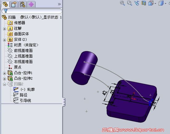

% X) c; t& n7 _/ P4 _# u总是扫描不出来,到这一步了,下面做不了。
! v: V/ Z  \; m) L  X6 X我画的图也传上来了,希望有网友能帮忙解决,谢谢。我用的是2010sp5版本。

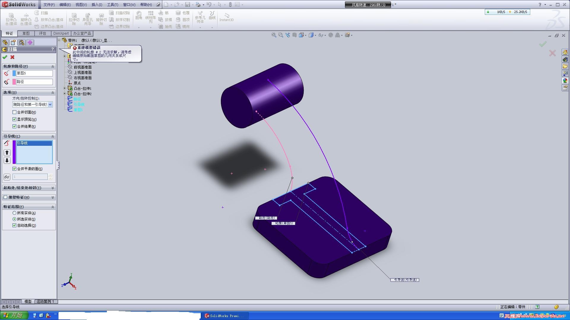

发表于 2011-1-15 08:06:58 | 显示全部楼层 来自: 中国安徽滁州
把轮廓线右边那条边线的重合关系去掉
扫描.rar
127.31 KB, 下载次数: 9
发表于 2011-1-15 08:08:59 | 显示全部楼层 来自: 中国安徽滁州
贴个图给你看看

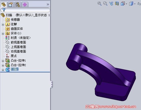

 楼主| 发表于 2011-1-16 12:11:27 | 显示全部楼层 来自: 中国江苏镇江
把轮廓线右边那条边线的重合关系去掉
# G- n. Y$ ^+ x' F, t) csuning0127 发表于 2011-1-15 08:06 http://www.3dportal.cn/discuz/images/common/back.gif
' I. v5 s) O" e5 M% {0 X8 y4 N% W
首先非常感谢您的帮助。我想问的再具体一点,轮廓右边线和谁的重合关系去掉呢,我刚才操作了下……弄不了
 楼主| 发表于 2011-1-16 12:29:36 | 显示全部楼层 来自: 中国江苏镇江
- X7 e6 ]7 |( ^5 O) [
3 e. }2 V% R$ {' v2 d- B把轮廓草图里的中心线删除,右边线的两端重合关系删除,终于好了。
, ^* o3 [7 w- T  `3 v6 o3 P8 I谢谢!热心网友的帮助!" l. z- Z8 u* U
